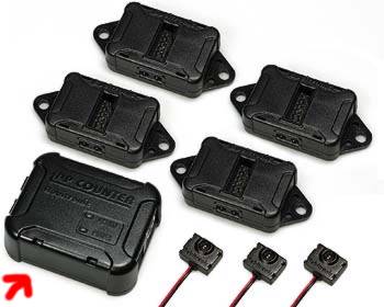

So, ich habe jetzt alles mögliche ausprobiert, diese Robitronic Anlage bleibt weiterhin am herumspacken, egal wo das Interface Steht, habe auch das überschüssige Kabel bei Seite gelegt und letztendlich dann sogar wie in der Beschreibung stehend abgeschnitten. Hat alles nichts genutzt.
Selbst ein Standard Zetti ist am durchdrehen, wenn er drunter durch fährt.
Interessant ist es auch, das die Anlage einfach eine Runde dazuzählt, wenn man mit die Hand 1cm unter den Empfängern in der Brücke hält. Sehr merkwürdig, dieses Verhalten.
Es scheint so, als wenn die Transponder im Auto, unter der Brücke so viel Strom ziehen, das für den Fernbedienungs Empfänger nicht mehr genug Strom vorhanden ist und dadurch das Fahrzeug kurzfristig die Kontrolle verliert.
Einzige Möglichkeit momentan ist es, eine Position auf der Bahn zu finden, wo die Störungen möglichst gering für alle auftretten.
Eine weitere Möglichkeit wäre die Höhe, meine Brücke ist ca. 40cm hoch, vielleicht muss sie etwas höher und dann gibts es weniger Störungen. Das werde ich dann Morgen mal testen.
Zur Zeit kann ich nur jedem sagen, Finger weg von dieser Robitronic. Selbst wenn man den Transponder mit eigenem Strom versorgt bekommt, dann bleibt da immer noch das Problem, das die Anlage, durch Störungen, hin und wieder einfach mal ne Runde dazu zählt.
Alles Mist und das für so viel Kohle, echt zum würgen...

also ich hab auch eine Robitronic Anlage und keines der beschriebenen Probleme:
- die Anlage ist noch nie als Quelle von Störungen bei mir aufgetreten, egal wo die Teile rumlagen
- die Transponder funktionieren auch am Ende eines Turns einwandfrei
- der Stromverbrauch der Transponder ist immer minimal
- Fehlmessungen durch Handauflegen sind mir auch noch nie vorgekommen
@City Cobra: Ich hab keine Ahnung, woher deine Probleme kommen. Aus meiner Erfahrung vermute ich, dass es andere Ursachen als den LapCounter hat.
Ich kann diese Anlage nur jedem empfehlen!

Hi, wir haben auch diese Anlage, und bei einigen Autus auch diese Zuckungen von denen du sprichst.
Wir hatten auch an anderen Stellen auf der Bahn dieses Problem. Ich weiß nicht genau an was es nun lag, aber ich habe einfach mal aus Verzweiflung die Mehrfachsteckdose gegen eine hochwertigere getauscht und siehe da die Zuckungen waren weg. Erklären kann ich das auch nicht , vielleicht hat das was mit der Erdung des Mehrfachsteckers zu tun. Weiß nicht. Hat jedenfalls bei mir funktioniert. _________________ Gruß Tom

Vielen Dank für den Tip, ich habe jetzt mal die Anlage mit nach oben im meine Wohnung genommen und siehe da, die Zuckungen unter der Brücke sind weg, dafür aber an anderen Stellen in der Wohnung, ein paar Stellen nur wenn die Brücke steht, wo sie steht, ein paar andere Stellen bleiben gestört, auch ohne die Brücke in der Nähe.
Dieses Phänomen, dass das Abspacken genau in dann auftritt, wenn das rote Licht am Interface aufleuchtet, ist weg.
Auch die sonstigen Störungen, dass das rote Licht am Interface auch sonst alle paar Sekunden herum blinkt.
Und auch super wichtig, wenn ich die Hand unter die Empfänger an der Brücke halte, bleibt das rote Licht am Interface aus und er zählt auch keine Runde einfach dazu.
Entweder liegen die Störungen im Keller an diesen dort herumstehenden Stahlgitter Würfel oder gestern laufenden Wäschetrockner.
Vielen vielen Dank für alle Antworten, ich werde mal weiter herumprobieren und berichten.
Kaputt scheint die Rocitronic Anlage ja doch nicht zu sein, es liegt wohl ausschliesslich an diversen Funkstörungen.
Habt Ihr Tips, wie ich die Funkstörungen minimieren kann.
