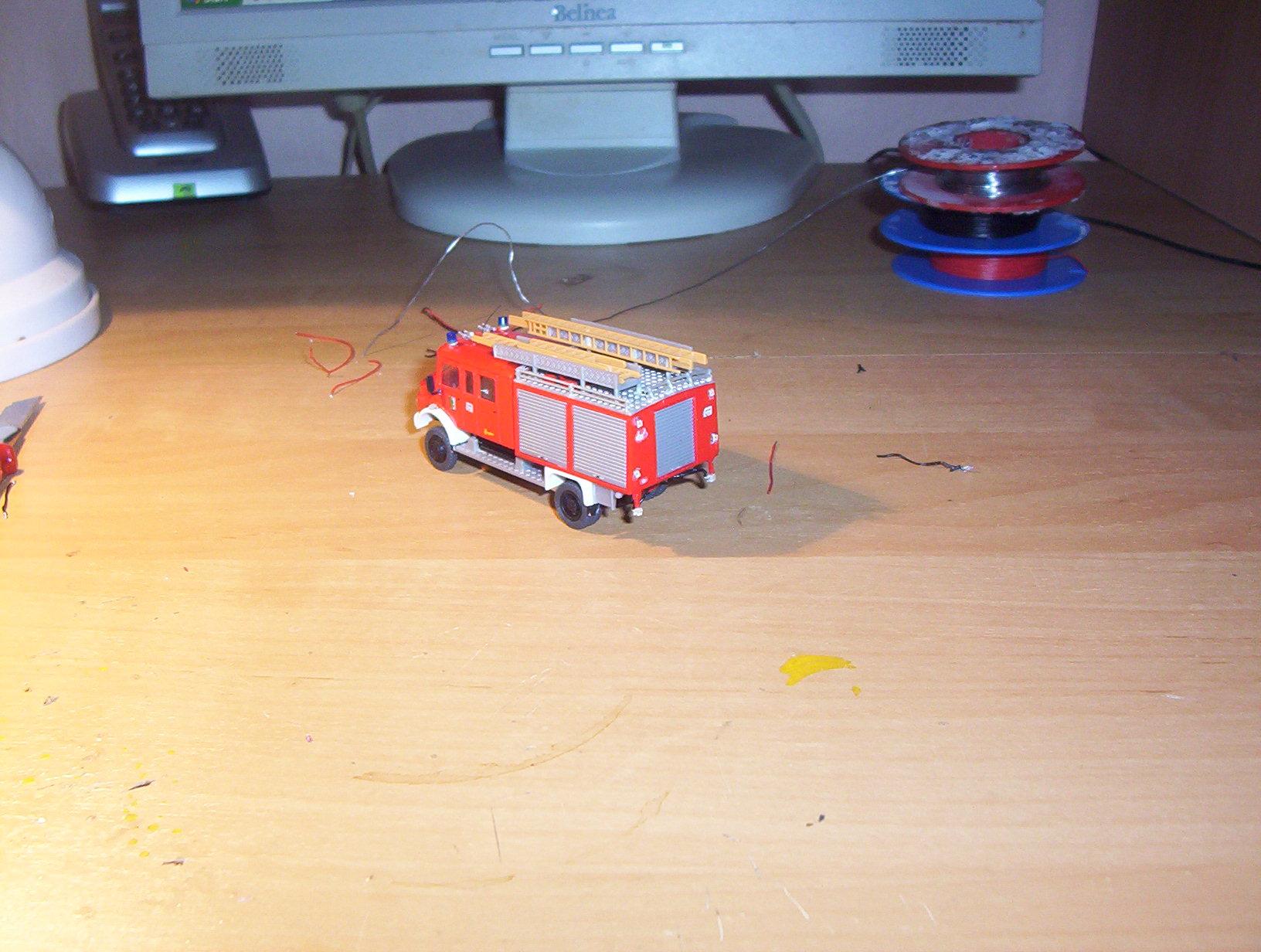

Ich baue grade eine Feuerwehr einen alten Merzedes Hauber mit folgenden funktionen :Licht rund um ,Blinker über kurtflügel und 4 blinker hinten ,dachleuchte und einen suchscheinwerfer .

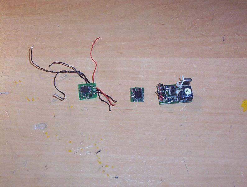

Bild ein beschrieben von links nach rechts
zuerst zusehn ist der Blink/blaulicht tiny
dann der Regler ER400
dann der Empfänger

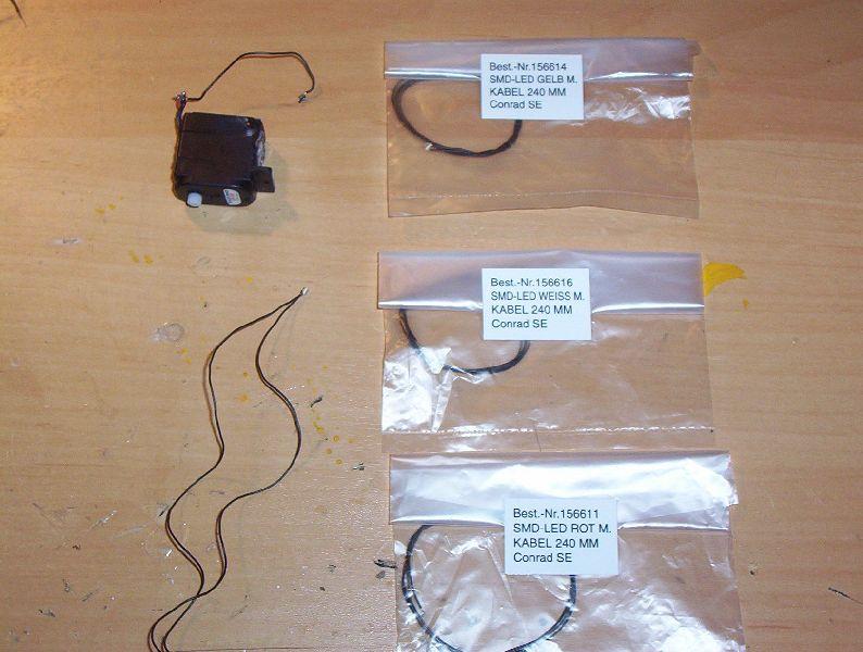

Bild zwei
Der servo (dem nehme ich das dach weg damit er kleiner ist )
Und die LEDs die sind super klein und schon mit kabel zubekommen bei conrad

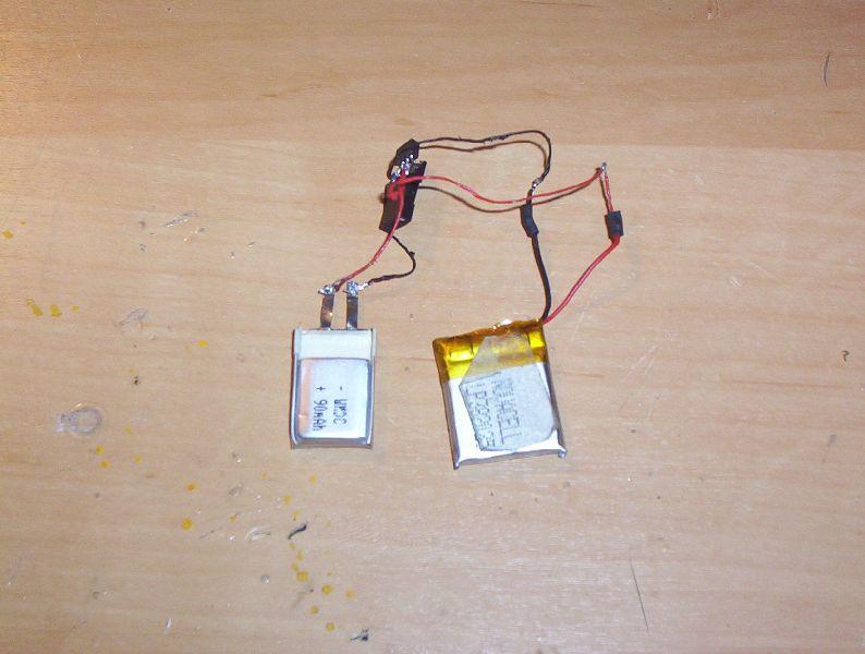

Die lipos ein mal eine 90er zelle und eine 135 er zelle beide auf 3,7 volt

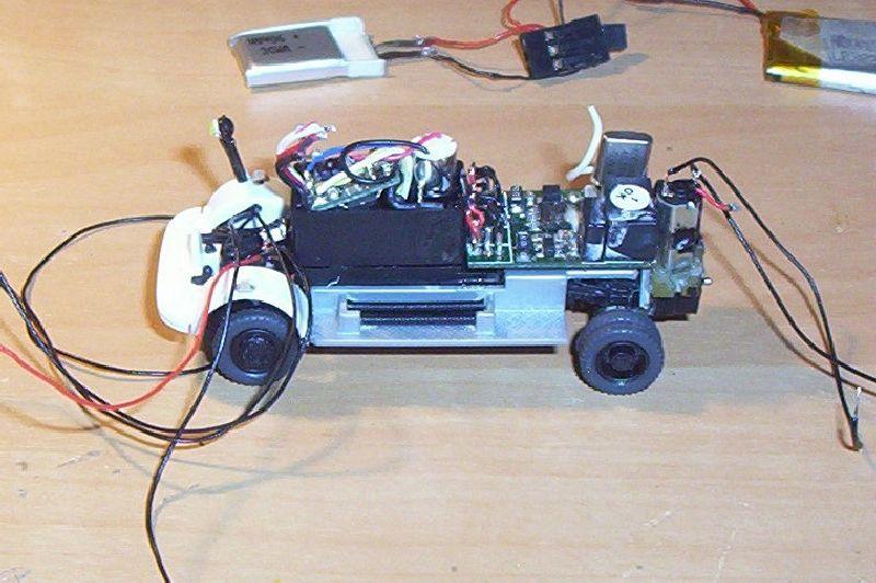

da sieht man wo der Empfänger hinkommt und wo das servo genau ist und man sieht die LEDs am kurtflügel
Bild fünf

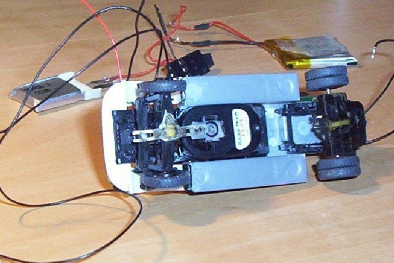

dort sieht man die lenkung und das getriebe das ist ein trailgetriebe so kommt die feuerwehr über all durch (kann aber sein das ich noch ein andres einbaue )

PS: Ich habe ein neues getriebe eingebau ein G30

Hallo Tom,
wenn ich das richtig sehe, benutzt du 2 unterschiedliche Lipos
parallel als Energiequelle für deine Feuerwehr
Ich ging bisher immer davon aus, dass man nur Lipos mit der gleichen Leistung (z.B. zwei 150er Lipos oder mehr) parallal
schalten kann. ist das nur ein Test oder hast du gute Erfahrungen damit gemacht (oder sehe ich das vielleicht falsch)?
So super klein sind die Leds auch nicht. Es gibt kleinere (603, 402)
Bis denne.
der Hesse
tom31
Anmeldedatum: 31.12.2007
Beiträge: 243
BeitragVerfasst am: 09.01.2008, 19:22    Titel: Re: Mercedes Kurzhauber Feuerwehr RC 1:87 Antworten mit Zitat
Hi das mit den Lipos ist nur ein vergleich einbaun tu ich nur eine .
und 603 LEDs habe ich auch drin
schau mal besser hin
und sag mir dann wo du sie siehst
Gruß thomas
PS : die mit kabel sind stressfreier einzubaun und es geht schneller

BeitragVerfasst am: 12.01.2008, 17:48    Titel: Re: Mercedes Kurzhauber Feuerwehr RC 1:87 Antworten mit Zitat
So sie ist Fertig
Aber seht selber
das ideo kommt gleich
gruß thomas
