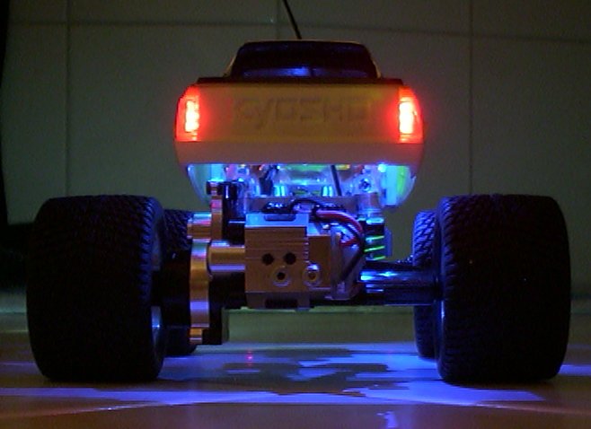

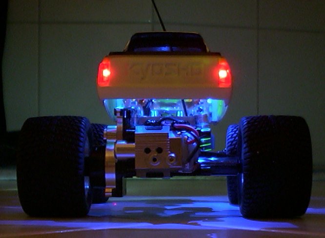

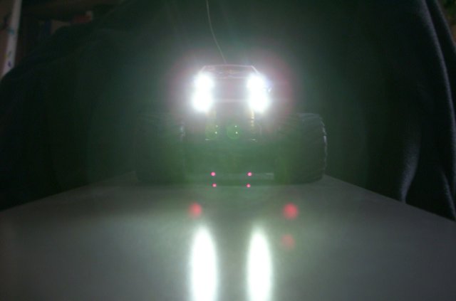

das Monster ist anfürsich eine sehr dankbare Karosse wenn es um Lichteinbauten geht. Vorne die nebler lassen sich sehr schön auf 3mmm aufbohren und als Zusatzlichte nutzen. Hinten entferne ich die Lampengläser und dremel den kompletten Bereich darunter frei...danach wird ein passender Lampenkasten aus 1mm Polyirgendwasplatten geschnitten und eingeklebt..darauf 3x SMD-LED 08er oder 12er...verkabeln kann man das dann je nach Aufwand..hier mal Beispiele:
Rücklicht:
Bremslicht:
Frontbeleuchtung:
Mike _________________ *g*...I am evil Mikey... |
