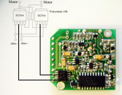

Verfasst am: 19.05.2004, 00:10 Titel: Re: Epoch-Tuning by Microsash |
Platine leitet nur die geregelte Spannung an Turbo. Der externe Turbo hängt zwischen Akku und Motor. So geht die fette Stromstärke gar nicht durch die Platine. Turbo ist nur der Name, sind halt SI4562DY FETs. _________________ Arbeit ist der Fluch der trinkenden Klasse (O. Wilde)

Verfasst am: 19.05.2004, 08:53 Titel: Re: Epoch-Tuning by Microsash |
@ Richie
Danke! Die Platinenfets werden nur noch zur Beschaltung von externen Fets benutzt. Der Begriff Turbo hat aber auch garnix mit sowas zu tun. Deshalb irreführend.

Verfasst am: 09.05.2005, 00:11 Titel: Re: Epoch-Tuning by Microsash |
Moin,
probier mal so:
(bei mir funktioniert das)  _________________ PROTECT ME FROM WHAT I WANT |
Verfasst am: 09.05.2005, 11:31 Titel: Re: Epoch-Tuning by Microsash |
Gab irgendwo mal ein Bild, aber wie Janniz es zeigt, ist es richtig  _________________ **** www.crc-oberkirch.de *****

Verfasst am: 09.05.2005, 16:26 Titel: Re: Epoch-Tuning by Microsash |
Ja, genau!
Hier sind die anderen Anschluß-Bilder: click
Etwas weiter unten auf der Seite...
