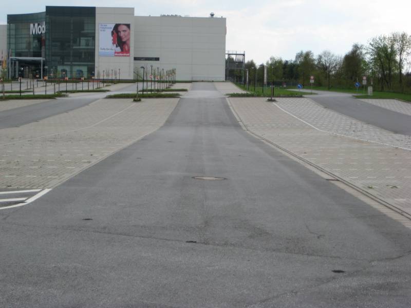

Also, ich war vorhin noch nach einen Famlienausflug kurz bei einem Möbelhausparkplatz eingekehrt.
Die höchste Messung lt. GPS war 110,34 Km/h. Allerdings ist der Wert nicht ganz aussagekräftig, weil der Messintervall auf 1s eingestellt war. Es könnte eher ein bisschen mehr gewesen sein.
(Video gibt im ersten Post)
evtl. fahr ich nachher nochmal 'ne Runde, wenn bis dahin nicht regnet.

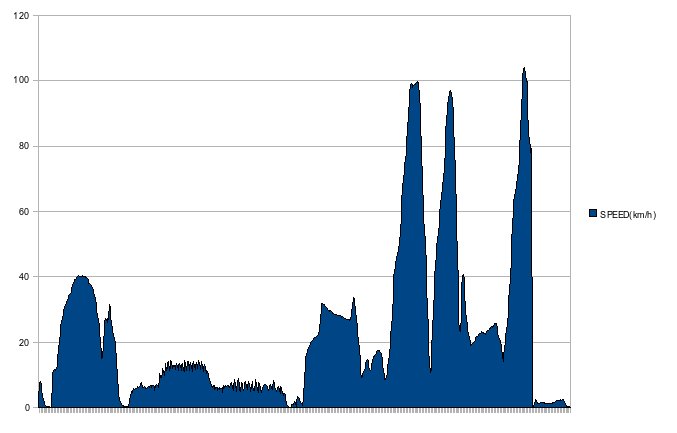

Die 110,34 Km/h konnte ich zwar nicht wiederholen, aber ich hab ein Video (steht im ersten Post) und ein GPS-Diagramm.
@microsash: es ist wieder mit OpenOffice erstellt
Zum Schluß gabs noch einen netten Abflug (Zeitlupe in Video). Im GPS-Diagramm kann man das daran sehen, dass im letzten Run abrupt Ende ist, also bei knapp 100 ist er abgeflogen. Dabei hat sich der GPS-Logger selbständig gemacht und ist beim Aufprall ausgegangen.
Ich habe aber noch Glückgehabt, denn es ist nur die Antenne abgeknickt und an der Lenkung eine Kunststoffhülse abgerutscht.
