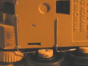

Öffnen der DigiQ's by frm34 und Uman71
Ein leidiges Thema, denn eigentlich möchte man seinen teuren DigiQ ja nur ungerne aufschrauben...
Mit etwas vorsicht ist das ganze jedoch problemlos zu bewerkstelligen:
Die Wanne des Panzers ist geteilt und besteht aus einem Unter- und einem Oberteil. Beide sind an 3 Stellen miteinander verschraubt. Die esrte Schraube ist direkt von unten zugänglich. An die beiden seitlichen Schrauben kommt man wie folgt:
- Ketten abnehmen
- Laufrolle unter der Schraube vorsichtig abziehen, Achtung!! Achsnagel nicht verlieren
- Schraube ist frei.
Beim Sherman ist es ebenso, allerding müssen hier 2 Laufrollen und die Aufnehmeratrappe entfernt werden, Prinzip ist aber gleich.
Photos vom Sherman finden sich hier

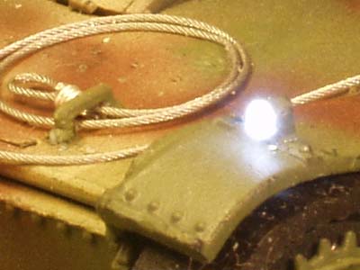

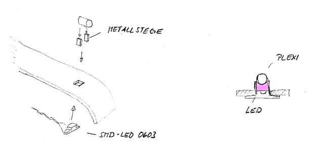

Anleitung für die Lampen (am Beispiel MKA-Tank) by beaver
Vorgabe: Aussehen wie Orginal oder besser , 1A Helligkeit
Material:
-Plexiglasstäbchen Durchm. max. 1mm
-SMD Led 0603
-Messingplätchen (Reststege von Ätzteilen o.ä.)
-Glaskleber oder anderer Kleber der glasklar aushärtet
0,8mm Loch bohren und eckig ausfeilen!
Kante vom Plexiglasstab etwas rundschleifen und polieren (evtl. vorher auch auf den richtigen durchmesser schleifen und polieren) dann die richtige Länge abtrennen!
Dann verkleben wie abgebildet! den Abstand zwischen LED und Plexiglas mit Glaskleber auffüllen und aushärten lassen!
nun alles mit Silberfarbe (z.B. GUNZE Polierfarbe silber) lackieren (vordere Linse vorher maskieren) danach mit Fahrzeugfarbe drüber!
Maske runter und fertig!
gar nicht so schwer, oder ?
@VD auch deinem Panther kannst du mit dieser Methode das perfekte Licht mit der richtigen Abmessung verpassen! es ist nahezu jede Bauform möglich!
ach so ja..... nicht vergessen auch von unten die LED schön lackieren! das Licht darf wirklich nur zur Linse raus....sieht sonst etwas übel aus, wenn der ganze Panzer leuchtet

DREHSTABFEDERUNG by beaver
Material:
-Federstahl 0.3mm
-Sekundenkleber
-ruhige Hände
vorher genau überlegen und ausmessen wo die Bohrungen sitzen müßen!
(bitte bedenkt: es sind Zahnräder und Elektronik in der Bodenwanne!)
wenn alles gut geklappt hat sieht es etwa so aus:
viel Spaß beim nachbauen.....
