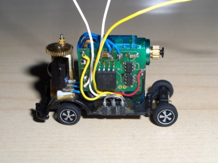

Ach, übrigens bastel ich so nebenbei auch noch was ...
Verfasst am: 23.06.2007, 19:35 Titel: Re: Renntrucks 1:87 |
Schöner T1 mit Fuchsfelgen. Was ist das denn für eine IR Platine? _________________ Gruß Carsten
