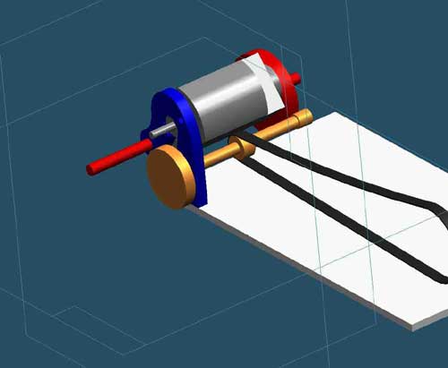

Was haltet ihr davon?
Der Motor sitzt zwar so nicht sehr tief, aber mit der Übersetzung und original diff kommt man hin.  _________________ <font> Berge, die man nicht versetzen kann, sollte man bezwingen. </font> |
Verfasst am: 29.08.2006, 19:35 Titel: Re: Gedanken zum AWD-Proto |
So kleine Riemenscheiben werden nicht leicht genug laufen..... _________________ **** www.crc-oberkirch.de *****
Bruno Benzini RC-Fan
Anmeldedatum: 26.04.2006 Beiträge: 1151
Verfasst am: 29.08.2006, 20:15 Titel: Re: Gedanken zum AWD-Proto |
Würde jetzt nicht bauartbedingt die meiste Kraft zum rechten Hinterrad laufen? Das linke treibt auf dem Bild doch noch die Vorderachse an
Mann könnte allerdings mit einer Hohlwelle dem ganzen entgegenwirken, nur wie bekommt man die ans Hauptritzel?
Der Durchmesser wäre dann auch gross genug damit der Riemen leicht läuft, und nicht "ums Eck"... _________________ Ich will deine Jacke, deine Boots, und dein Motorrad... |

Verfasst am: 29.08.2006, 21:02 Titel: Re: Gedanken zum AWD-Proto |
O.K., o.k., dachte schon wofür die rote Welle ist
