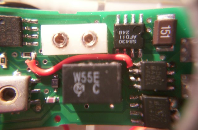

Verfasst am: 27.10.2004, 16:56 Titel: Re: MR-02 ohne Reichweite - very strange |
Frage: Was ist das?:
jenau...da konnte wer besonders gut löten...ok, Kabel ist wenigstens an der richtigen Stelle.
Meine vermutung stimmte aber, die Spule der MR-01 Platine liegt etwas weit außen und das MR-02 Chassie geht bekanntlich innen Y-förmig zusammen, sprich beim Einbau zuviel Druck auf die Spule => Spule hin...
Ok, also ma wieder ne Spule wickeln *kotz*
insgesamt macht die Kiste keinen vertrauensvollen Eindruck...auf den ersten Blick:
- Massekabel am Akkuschacht hängt mit 2 Fädchen fest
- Akkuschutzplasteknubbel beide nicht reingeschraubt, sondern stehen 3mm ins chasise (wie bekommt man da die Akkus raus?)
- Servokabel zu dick, zu starr und offensichtlich mit blei festgeklebt statt gelötet?!?!
- Stromzuführungskabel ebenso...
ansonsten Diff funzt gut und Rad/Reifenkombi is auch oK ;O)
ich mach datt ma ordentlich und dann schaumer ma..hab ja heute Abend wieder racing ;O)
