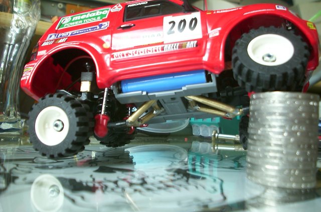

Scheine? Super Idee, die Auflösung wird dabei viel größer - ich geh gleich mal zur Bank.
Mist - soviel hab ich vom Automaten nicht bekommen
Ich hab's mal mit Ein-Cent-Stücken probiert - hier im Forum legt man ja auch viel Wert auf preiswerte Möglichkeiten
Aktuelle Werte - allerding mit grösseren Reifen:
Verschränkung vorne - 23 Cent
Bodenfreiheit - 14 Cent
Um korrekt vergleichen zu können sollten identische (Stock) Reifen verwendet werden.
Hier mit Pajero Radstand - also kurz/kurz
btw - der Mod lässt sich prima mit Speichen für Fahrräder oder Ruderanlenkstangen aus dem Modellfliegerbedarf durchführen. Und irgendwas für die Federvorspannung findet sich allemal

Aaaalso :
Die Kolbenstangen gehen oben aus den Dämpfern raus und an der Schraube vorbei - ich mußte die Stangen aber kürzen weil sie an der Karosserie angeschlagen haben.
Mit Öldämpfern funzt das leider nicht, nur mit den Seriendämpfern.
Wenn ich bis heute Mittag genügend 1 Cent Stücke zusammenbekomme, mache ich mal "Nackt-Fotos" und poste sie hier, dann sieht man auch die die stange oben rauskommt u.s.w.

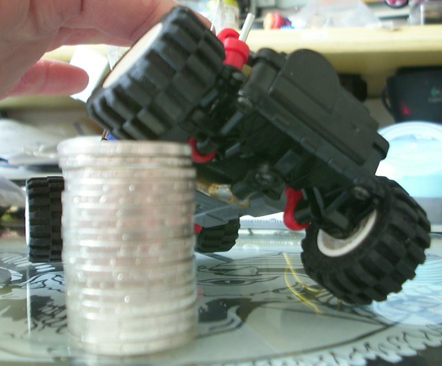

Verfasst am: 30.07.2004, 12:48 Titel: Re: Höherlegungs Kit für Overland ? |
Sooo, die neuen Bilder sind online.
Der Link ist der gleiche geblieben und ab Bild Nummer 9 geht's los mit den "Nackt-Fotos".
Die Verschränkung klappt bis 23 Cent sehr gut, ab 24 wird's kritisch und bei 25 verliert ein Hinterrad den Bodenkontakt.
Ich habe auch mal Bilder vom eingefederten Zustand gemacht, da sieht man wie die Stangen aus den Dämpfern kommen (ab Bild 15).

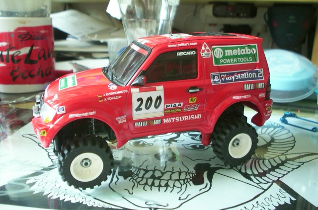

@crwrene
Ja die Reifen sind größer, 12,5 mm breit und mit einem Durchmesser von 34 mm. Hatte ich aber bei den Cent-Werten kurz angemerkt
Die sind vom einem 1/32 Pajero V6 3500 aus der Tamiya 4WD Reihe. Bei der Tamiya Mini 4WD Serie werden je nach Modell verschiedene Reifen verwendet.

Was mir auffällt, die Kolben der Dämpfer sind anscheinend nicht zusätzlich geführt, sie stehen etwas schräg in den Dämpferrohren. Gibt das beim Einfedern keine Probleme, z.b. Haken?
Ich habe in meine Dämpferrohre noch Ausgleichshülsen aus Kunststoff eingepasst. Die Kolbenstangen laufen damit sehr sauber.

Quote: Die Die Kolben der Dämpfer sind anscheinend bei nicht noch zusätzlich geführt, sie stehen etwas schräg in den Dämpferrohren. Gibt das beim Einfedern keine Probleme, z.b. Haken?
Nö, geht eigentlich ganz gut - hab' die Dämpfer allerdings mit WD40 behandelt.
Manchmal hängt die Karosse etwas schief, hält sich aber in Grenzen.
Quote: Die sind vom einem 1/32 Pajero V6 3500 aus der Tamiya 4WD Reihe. Bei der Tamiya Mini 4WD Serie werden je nach Modell verschiedene Reifen verwendet.
Auf welchen Felgen sind die montiert ? _________________ Back In Beige ! |

Quote: Auf welchen Felgen sind die montiert ?
Das sind Alufelgen für den Overland von GPM, allerding nicht die "Wide" Version. Das heißt, von den Abmessungen her identisch zu den Stock-Felgen.
Neue MR-02 Wide Felgen sind schon bestellt und hoffentlich bald auf dem Weg zu mir. Wer zum Overland noch einen Enzo hat, soll doch mal dessen Hinterradfelgen mit den Legoreifen testen. Die sollen optimal passen.
