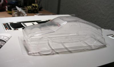

WO gibts Lexankarossen mit Radstand 62 - 68 mm ???

Es gab mal welche von Epoch extra für die Indoor Racer:
Leider kenne ich keinen Shop mehr, der diese noch verkauft.
Dann soll es irgendeinen Slot-Hersteller geben, der auch 1:43er Lexan-Body herstellt. Die bin ich schon länger am suchen... aber irgendwie kommt es mir komisch vor, da 1:43 kein "gängiger" Slot-Maßstab ist...
Sollte jemand hier eine Quelle für Lexan-Bodys in 1:43 kennen - her damit! _________________ PROTECT ME FROM WHAT I WANT |

Den hier gezeigten gab´s mal bei hobbylinkjapan und er ist der einzige klare Epochbody, den ich kenne.
Auf der Tour habe ich einen gesehen  _________________ <font><font>To finish first you have to finish first. </font></font> |
