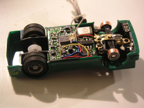

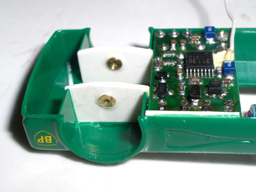

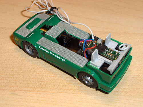

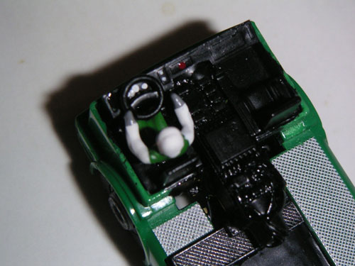

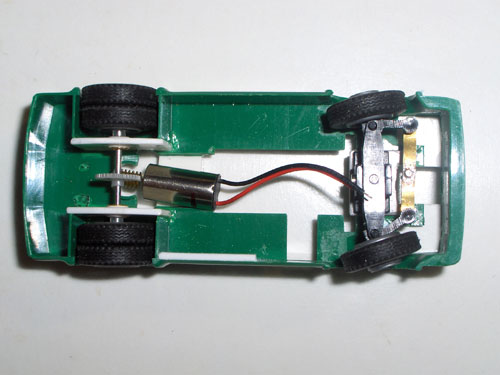

Soooo, wie Versprochen ein paar Bilder vom Umbau eines Wiking-Modells
Die Hinterachslagerung besteht aus 1mm Polystyrolplatten die in die Chassiswanne eingeklebt wurden. In die Platten habe ich Messingbuchsen eingelebt. Wichtig ist, das zwei identische Platten angefertigt werden (zuerst die Bohrung machen, dann die Platten zusammen auf Maß schleifen). Danach die Buchsen mit Achse einsetzen (damit die Lager gerade sitzen) und die Lager verkleben. Alternativ kann man dort anstatt der Kunststoffplatten auch nur mit einer Achsbohrung versehene Messingbleche einkleben.
Auf der rechten Seite sieht man übrigens den Empfänger.
Auf diesem Bild sieht man die eingebaute Faller-Car-System Vorderachse und die Lage des Motors. Dieser wurde schräg eingebaut, damit die Antriebsschnecke gerade in das Antriebszahnrad eingreift. Auf diesem Bild sieht man noch das Kunststoffzahnrad, welches sich als sehr kurzlebig herausstellte und mittlerweile durch ein Messingzahnrad ersetzt wurde. Die Vorderachse wurde entgegen dieser Abbildung um 180 Grad gedreht eingebaut, also so das die Spurstange hinter der Achse (in Fahrtrichtung gesehen) liegt. Ursächlich hierfür sind die unterschiedlichen Lenkeinschläge des kuveninneren und des kurvenäußeren Rades.
Hier kann man sehr gut die Einbaulage des Graupner XC-50 Servos erkennen. die Inneneinrichtung habe ich einfach darum herum gebaut. Hinterher ein Wenig Farbe drauf und man sieht nix mehr davon ;-)

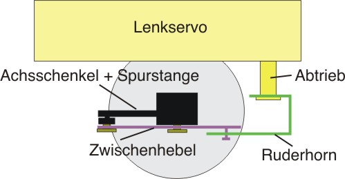

Das von mir verwendete Lenkservo ist derzeit leider nicht erhältlich, aber ich zeige den Aufbau der Lenkmechanik trotzdem gerne. Die Funktionsweise sollte eigentlich soweit aus den beiden Bildern ersichtlich sein.
Zugegebenermaßen ist diese Lösung mechanisch recht aufwändig und ich wundere mich jedes mal wieder wie gut es funktioniert. Der Zwischenhebel wurde notwendig um die Spurstange hinter der Achse zu belassen. Dieses ist notwendig, da das kurveninnere Rad beim Lenken stärker einschlägt als das kurvenäußere (wäre sonst umgekehrt).

Danke fuer die aussagekraeftigen Bilder und Skizze.
Ich kann mir zwar noch nicht vorstellen, wie ich Grobmotoriker jemals so eine Uhrmacherwuerdige feinmechanische Arbeit hinbekommen sollte, aber Hut ab! Sieht wirklich klasse aus und macht beim Fahren bestimmt riesig laune.
Nochmals Danke fuer die tolle Erlaeuterung.
