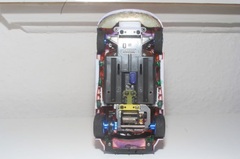

hmmm das hört sich komisch an, den meine erfahrung sind gänzlich anders.
also ich habe einen aus der ersten lieferung erhalten und nach langen lakieren und lichtkit und verstärkungs einbau, gings auf die bahn ( mit gemischten gefühlen, den ich wollte sie nicht gleich schrotten).
also hab ich die karo erstmal auf einem drifter gefahren und das lief super.
und sah spitzte aus.
und dann wurde ich mutig und nahm den mr02 mit alus und das passte sofort und meine befürchtung der wagen würde ständig purzeln blieb aus.
meine austattung mr02 2,4ghz mit pn front, felgen mit hinten 3er und vorne mit 1,5er offset, als motorhalter hab ich den AR-138-B und den PN Motorhalter MR02 94-98mm LCG und beide passen wunderbar.
hier mal ein paar bilder und ein video wo man sehen kann das es alles super passt.
evtl hast du ein 98mm motorhalter oder benutzt du 21mm felgen oder ungeschliffe mossis?
und zu der aussage das plastik wäre so dünn. gerade letztes mal kam jemand zu mir und meinte das die karo ja sehr stabiel wäre, der meinung bin ich auch. habe damit schon etlich chrash und auffahr unfalle gehabt.
das einizige was ich mir vorstellen kann ist das trp evtl. nach der ersten lieferung noch was verändert hat aber warum sollten die das machen.
wenn du an der bande hängen bleibst liegt es daran das du das falsche offset hast.
[/img]
Gruss Patrick
