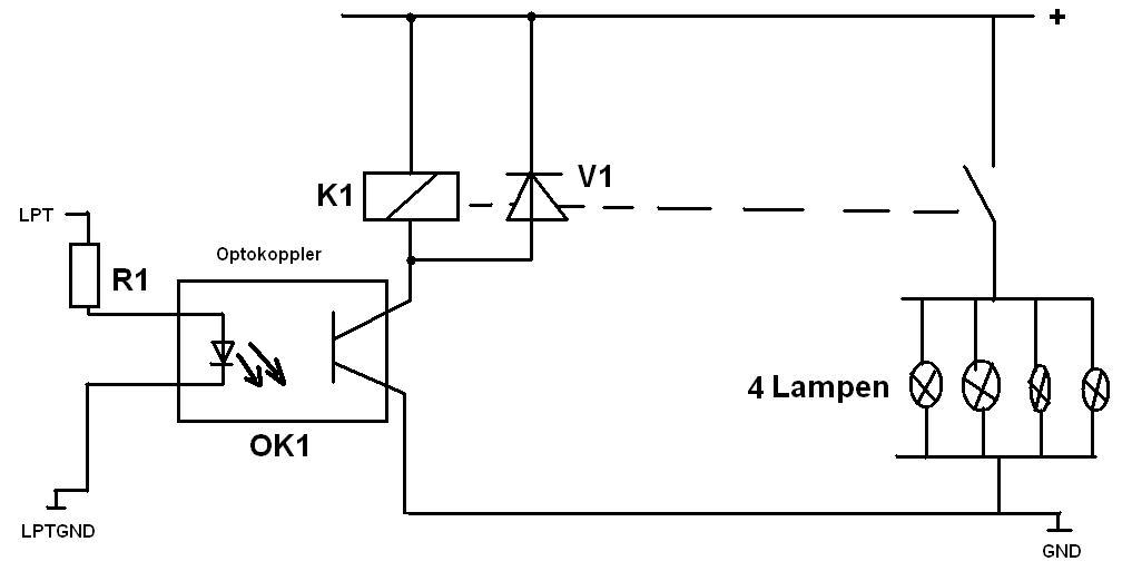

Es gebe noch eine Alternative wie du mit der von mir Vorgeschlagenen Messbrücke eine Abschaltung bei 0,9 V erreichst. Diese setzt allerdings Voraus das du über genügend Programierkenntnisse z. B. in Visual Basic verfügst.
Dü müsstest dazu nur eine Relais über einen Optokopler getrennt an die Leitung TXD hängen bzw. elektronisch eleganter an Pin 20 vom Max 186.
http://forum.electronicwerkstatt.de/phpBB/uploads/21348_1106755931_Schaltungneu.JPG
Also wie in der Schaltung beschrieben LPT an Pin 20 vom Max 186, R1 würde ich 220 Ohm vorschlagen. Ein entsprechnder Optokoppler z.B. CNY 17 F kostet bei www.reichelt.de 0,18 €,
K1 in der Schaltung ist das Relais V1 die entsprechende Freilaufdiode.
Programmtechnisch musst du es halt so gestalten das die TXD Leitung bei erreichen der 0,9V auf einer der Messkanäle wieder auf LOW gesetzt wird, somit fällt das Relais ab und auch die Speisespannung der Messschaltung.
