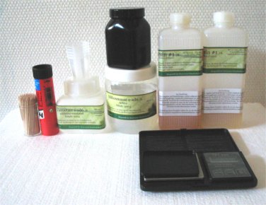

Wir brauchen:
Resin
Silikon farblos ( s-ad6 )
Farbe
Meßbecher
Zahnstocher
Briefwaage
Pritt stick
Reifen

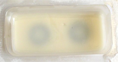

Die Reifen werden in eine Form geklebt.
Das Resin, nach angaben des Hersteller anrühren und in die Form gießen.
Die Reifen sollten ca 4 mm mit Resin bedeckt seien.

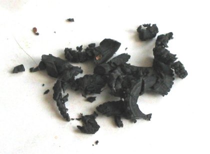

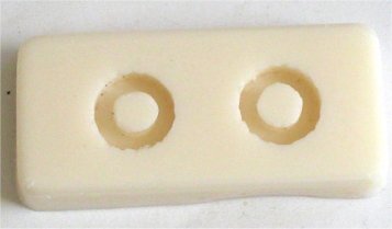

Nach den aushärten des Resin's werden die Reifen aus der Gießform gelöst.
Ich nehme keine rücksicht auf die Reifen um die Gießform nicht zu zerstören.

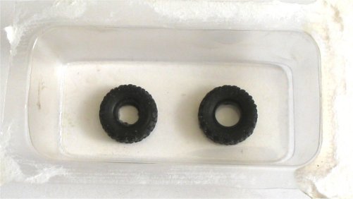

Wenn das Silikon ausgehärtet ist, wird der Reifen vorsichtig aus der Form genommen und sollte dann so aussehen.
Rechts ein Originalreifen.
