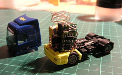

Moin!
Ich hab mich anstecken lassen und versuche mich jetzt auch mal an einer SZM. In der Bastelkiste hatte ich noch einen Actros - also schnell mal paar Teile geordert und los gehts...
Getriebe und Lenkung sind schon halbwegs fertig, aber das alles (und noch bisschen mehr) muss da ja auch noch rein:
Mal sehen, vielleicht komme ich an den Feiertagen ja ein wenig zum Basteln.  _________________ PROTECT ME FROM WHAT I WANT

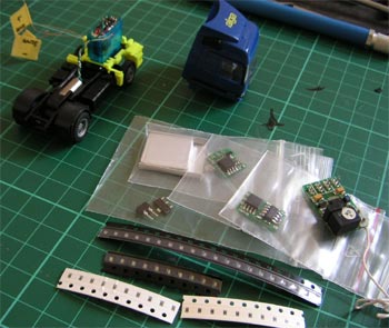

Verfasst am: 04.01.2005, 00:35 Titel: Re: Noch ein Propo-Truck (Herpa Actros - 90% fertig) |
So... das dauert alles wieder viel länger, als mir lieb ist...
Man sagt ja, Salat wäre gesund - auf Kabelsalat kann das nicht zutreffen:
Ich dreh da noch durch - ein Glück hab ich wenigstens dran gedacht, die Drähte zu beschriften...
Nachdem das also fast geschafft ist, muss ich jetzt "nur noch" eine neue Anlenkung basteln (da meine erste Idee nicht wirklich gut funktioniert hat), noch ein paar mehr Kabel, den Regler, Empfänger und Akku da rein stopfen und hoffen, das dann die Hütte noch drauf passt. Bei meinem Tempo dauert das auch noch mal min. zwei Wochen

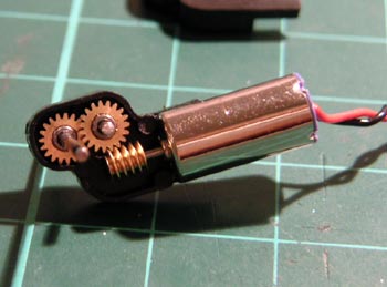

@ santro:
Das ist das G30-Getriebe von mikroantriebe.de, 1:30. Der Laster ist damit leider ziemlich flink unterwegs - dafür ist es wenigstens recht günstig. Wenn man den Motor (Bit-Größe) dann noch schwarz anpinselt, sieht man es später kaum noch. _________________ PROTECT ME FROM WHAT I WANT

Crazydoc RC-Fan
Anmeldedatum: 03.11.2002 Beiträge: 640
Verfasst am: 06.01.2005, 02:50 Titel: Re: Noch ein Propo-Truck (Herpa Actros - 90% fertig) |
Hi Janniz,
das mit den nicht funktionierenden LEDs ist echt ärgerlich.
Ich hatte das selbe Problem. Zum Glück nur mit einem roten Rücklicht.
Hinter der eingeklebten LED hatte sich ein Übergangswiderstand gebildet. Vielleicht auch durch zusammenliegende, abisolierte Kupferlackdrähte.
Es half nur eine Schicht Klebstoff über den Kabeln und darauf dann die neue LED gesetzt.
Viel Glück beim weiteren Basteln. Da hast Du ja noch viel vor.

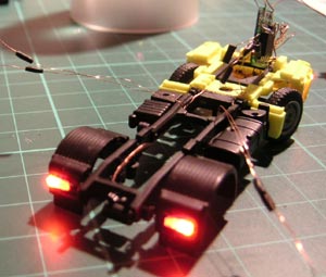

janniz RC-Fan
Anmeldedatum: 09.06.2003 Beiträge: 1547
Verfasst am: 09.01.2005, 22:30 Titel: Re: Noch ein Propo-Truck (Herpa Actros - 90% fertig) |
Moin,
ich habe heute schweren Herzens die kompletten Heckleuchten rausgerupft und neue gebastelt. Diesmal gehen sie doch tatsächlich alle - die Frage ist jetzt wohl nur, wie lange...
Also, janniz vs. LEDs: jetzt 1:1  _________________ PROTECT ME FROM WHAT I WANT |

Mogli RC-Fan
Anmeldedatum: 31.01.2004 Beiträge: 126
Verfasst am: 10.01.2005, 00:59 Titel: Re: Noch ein Propo-Truck (Herpa Actros - 90% fertig) |
Wow
Das Licht sieht schon mal edel aus....
Das Endergebnis wird sicher klasse...weiter soo
mfg, mogli |

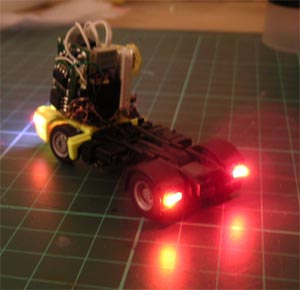

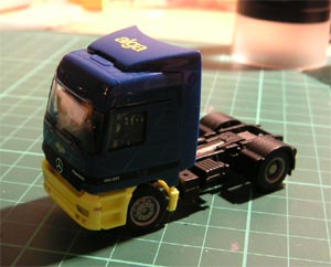

janniz RC-Fan
Verfasst am: 12.01.2005, 01:38 Titel: Re: Noch ein Propo-Truck (Herpa Actros - 90% fertig) |
Soooooo... - bin zu etwa 90% fertig. Zugmaschine fährt, Licht leuchtet. 40 MHz-FM-Empfänger, 145er Lipo, Getriebe 1:30, Motor aus Bullet-Panzer (war der langsamste, den ich hatte). Licht, Blinker, Warnblinker, Bremslicht, Rückfahrscheinwerfer über den Sender zu schalten. Viele Fehler gemacht aber auch viel gelernt.
Hütte passt auch noch drauf - bisher nur draufgelegt, da muss ich mir noch was überlegen. Vielleicht kleb ich einen (toten) Stecker ans Chassis und eine Buchse ans Fahrerhaus - das sollte dann halten.
Wenn die restlichen zehn Prozent fertig sind, versuche ich mal ein Video zu machen, auf jedenfall gibts dann noch bessere Bilder (zur Abwechslung bei Tageslicht). _________________ PROTECT ME FROM WHAT I WANT |

Verfasst am: 12.01.2005, 12:03 Titel: Re: Noch ein Propo-Truck (Herpa Actros - 90% fertig) |
Ja, mal sehr geil!
Läuft den der Bit-Motor mit den 3,6V Problmlos? Oder hats du die spannung zum motor runtergedrosselt?

Crazydoc RC-Fan
Verfasst am: 12.01.2005, 15:26 Titel: Re: Noch ein Propo-Truck (Herpa Actros - 90% fertig) |
Sehr schön! Sauber gearbeitet und auch noch feine 40er Technik drin.
Das Licht sieht auch gut aus. Video, Video!
