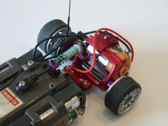

Ich komme einfach nicht dahinter wie ich diesen Zentraldämpfer am Motor montieren soll. Bin für jede Hilfe/Anleitung dankbar.
(Motor Position ist Stock)

gibts doch tausende Bilder dazu im Netz!
von deinem Bild ausgehend:
linke Seite mit langer Schraube an Befestigungsbolzen neben Antennenfestschraubedichbolzen festschrauben...
rechte Seite mit kurzer Schraube am Motorträger festschrauben, dazu musste den komplett zerlegen um die Schraube von unten durch das Loch zu schieben, welches Du siehst wenn Du von oben auf den Motorhalter schaust *Luft hol*

ach den dämpfer kann man dann auch ohne solch eine spezialhalterung am aluhalter befestigen ?
Ja, sehr gut sogar:

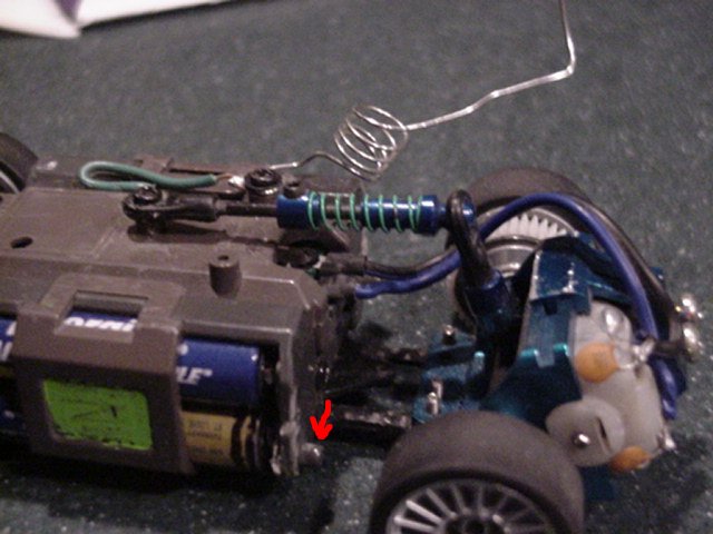

irgendwie widersprichst Du Dir in all deinen Posting...die Stifte die Du meinst sind doch sicher ned die "Led.dummies"..Du meinst doch sicher die hier:
oder nich? und hier...2 Schrauben übersehen?!?!?! brauchts doch gar nicht...

Ich meinte die 2 Schrauben die die 2 teile der motorhalterung zusammen halten, die hab ich übersehen.
