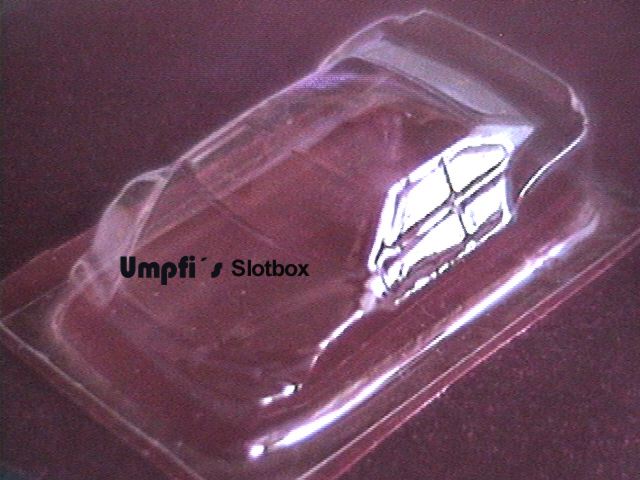

BeitragVerfasst am: 23.09.2002, 12:32    Titel: Re: tiefziehfolie Antworten mit Zitat
was neues aus der tiefziehfolie, wer bei tinyrc genauer hingeschaut hat, wird es schon kennen:
gruss an columbus...
folgender tipp auf der seite:
Lexan bodies are also slightly longer than Bit bodies, so you have to find a way to mount them securely. But there are many ways to do this... Cut a slot in the rear just like the Bit bodies. Then drill a small hole thru the clear PCB cover, and run a small short machine screw with a flat head, from beneath. Make a small hole on the roof of the lexan bod that lines up with it. Fit the body over the slot and onto the screw. You can use a small nut to secure the body, but it isnt necessary.
BeitragVerfasst am: 23.09.2002, 12:44    Titel: Re: tiefziehfolie Antworten mit Zitat
und noch einen (soeben bestellt):
erkannt? mercedes-benz dtm
Anonymer User
Gast
BeitragVerfasst am: 23.09.2002, 18:11    Titel: Re: tiefziehfolie Antworten mit Zitat
also der obere sieht aus wie ein alter 6er BMW
