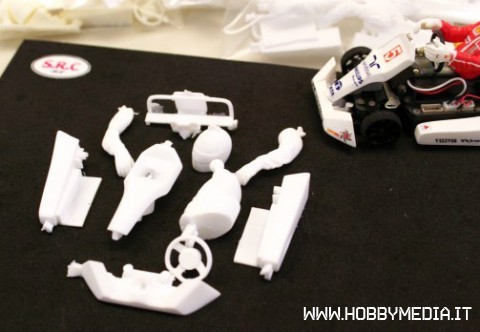

hab da auch was gefunden, Upgrade zu nem Cart...
grützi
Benutzer-Profile anzeigen Private Nachricht senden E-Mail senden Yahoo Messenger
BeitragVerfasst am: 21.03.2014, 00:21    Titel: Antworten mit Zitat
das sind die Karts vom Suitengumae (o.ä), waren auch die ersten.
Nur: die haben keine Beine, haben schmale vorderreifen und geklebte Doppelfelgen hinten und von oben gesehen sind sie zu "gerade", nicht so keilformig wie ein GoKart sein soll... zudem sind sie shcon lange ausverkauft, darum mache ich was eigenes Wink
