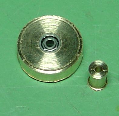

Habe meiner Dauerbaustelle einen neuen Drehkranz angefangen zu bauen. Es ist im Prenzip der Gleiche wie er mal in den Kleinen 924 soll. Sozusagen Test im 974.
Der Drehkranz Läuft dank dem kugellager sehr leicht.
Ich habe ihn so gedreht das er unten in das Plastikteil des Unterwagens eingesteckt werden kann.
