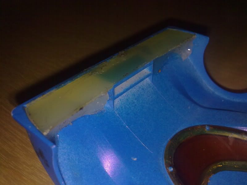

Hallo, mir ist beim ersten leichten Crash mit der VDS-Karosse eine vordere Ecke herausgebrochen. Hauptschwachstelle und Punkt der stärksten Belastung ist scheinbar der obere Rand der Radkästen.
Wie stärkt denn ihr eure VDS?

also ich habe die vds2 und habe es so gelöst ein stück plasticplatte mit dem dremel anpassen und mit heißkleber ausgefüllt.
so habe ich sogar ein chrash bei vollgas mit einem chili überlebt.

Epoxy allein neigt stark zum zersplittern, besonders wenn man viel davon verwendet. Manchmal reisst es dann die halbe Vorderfront mitsamt dem Expoy raus. Besser ist die interne Verstärkung mit einer GFK-Platte, wie oben gezeigt, zusätzlich mit einer kleineren Schicht Epxoy oder Uhu Endfest.

ich habe bei meiner VDS damals einzelnde stränge auf einem Glasfasergewebe genommen, und diese mit sekundenkleber direkt in die innere kante von Seitenwand und oberteil geklebt(sprich oben am kötflügel entlang). denn dort brechen diese Karo´s auch gern/schnell.
