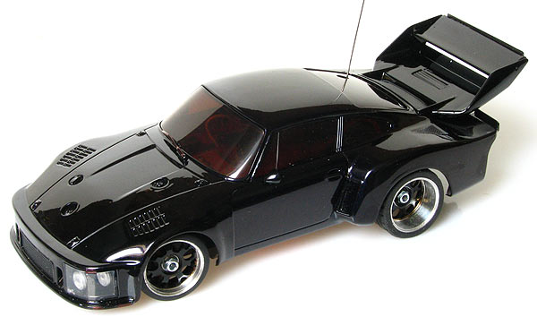

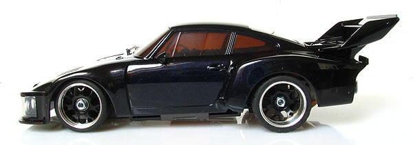

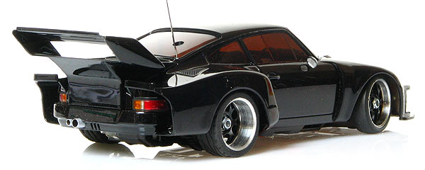

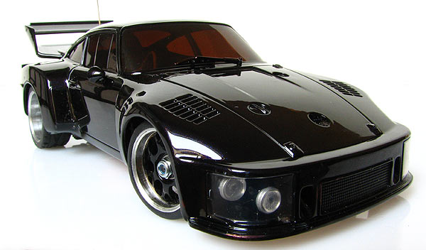

1. Mein neustes Baby der 934 RSR in schwarz.
Hier noch ein Bild in größerer Auflösung (542kb):
http://img88.imageshack.us/img88/1196/porsche934black19mittelnl6.jpg
Ich habe lange nach den passenden Felgen gesucht. Die goldenen Bicolors waren mir zu aufdringlich. Als Design wollte ich möglichst BBS ähnliche. Fündig wurde ich bei Kyosho und den Felgen für den F50. Es wurden die Alu-Felgen in Gun metallic, Design Mesh für F50 (MZH-265GM). Offset ist vorne 0N und hinten 2W.
Licht war für mich bei der dunklen Karo obligatorisch. Faul wie ich bin, griff ich zum fertigen Lichtsatz.
Des weiteren wollte ich die Lichter nicht so hell, weil ein alter Porsche nun mal kein Xenon hat.
Der Untersatz ist eins meiner Renn-MR02 Chassis mit allem was gut und schnell ist.
Und überhaupt kann ich mich an diesem Anblick nicht satt sehen:

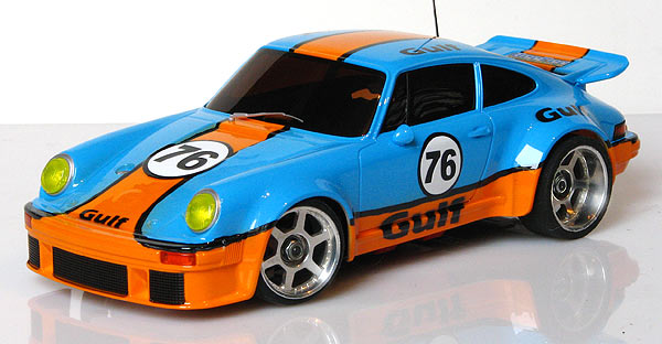

Als Zweitkaro und für Einsätze bei Tage:
und im 2. Teil stelle ich den Rest der Rasselbande vor.

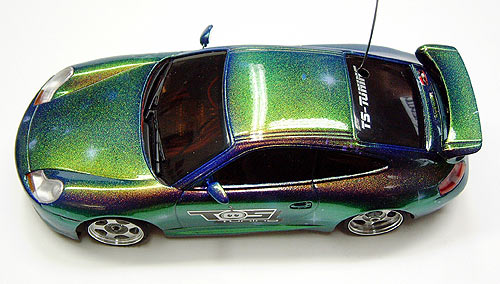

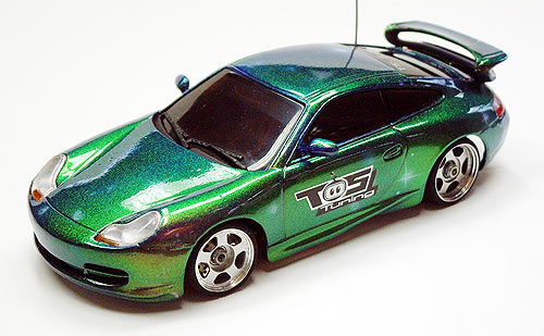

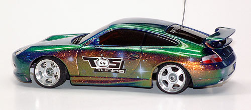

Verfasst am: 14.01.2008, 17:32 Titel: Re: Der Mini-Z Porsche Thread |
Großes Danke an Z-Brusher der diesem Porsche seine Farbe gegeben hat.
Mfg Gordon _________________ Mini-Z 2G4 AWD/MR02
