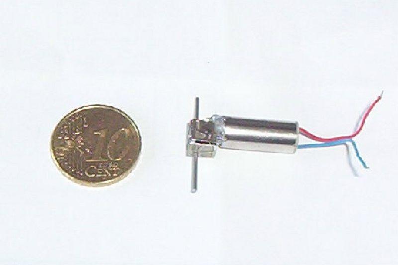

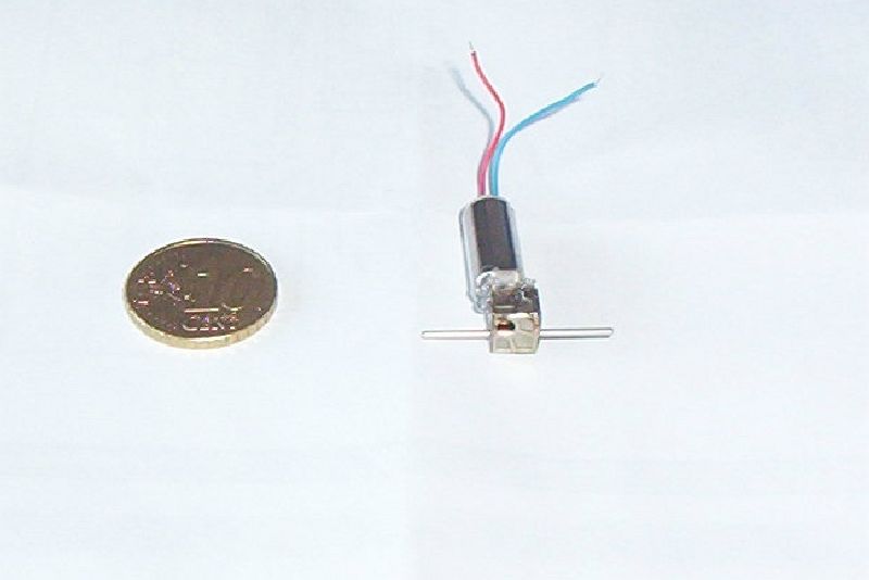

Hier mal mein 1:144 getriebe für mein neues Projekt
Gruß Thomas
BeitragVerfasst am: 22.11.2008, 11:33    Titel: Re: Ein Getriebe für mein Projekt Antworten mit Zitat
Gib uns doch ein paar mehr Details:
Hast du vielleicht Bilder von vor dem Zusammenbau?
Wie hast du es hergestellt?
Wieviele und was für Zahnräder stecken in der Black Box?

BeitragVerfasst am: 22.11.2008, 14:09    Titel: Re: Ein Getriebe für mein Projekt Antworten mit Zitat
Ja sorry aber für eine neue cam habe ich kein geld
geb ich lieber für mikro aus
Aufgebaut ist es mit einer schnecke auf dem 7mm motor
eine schnecke mit 12er pom hochkannt und auf der antriebswelle ist ein 12er pom
vom auf bau habe ich keine bilder
Das geheuse ist geätzt und endworfen hat das getriebe ein freund von mir .
gruß thomas

Die Ätzteile von Georg sind wirklich Oberklasse! Die Mechanik vom Kipplader, das Doppelgetriebe und die 1:144er bzw. 1:361er Doppelschneckengetriebe alles 'Meisterwerke'. Von den ganz komplizierten Teilen will ich jetzt gar nicht schreiben, da verschlägt es mir die Sprache...

PS:Das Getriebe kommt in einem Unimog nur leider habe ich wenig platz
Aber wer hat schon platz in den kleinen
Kompromisse müssen dann herr
