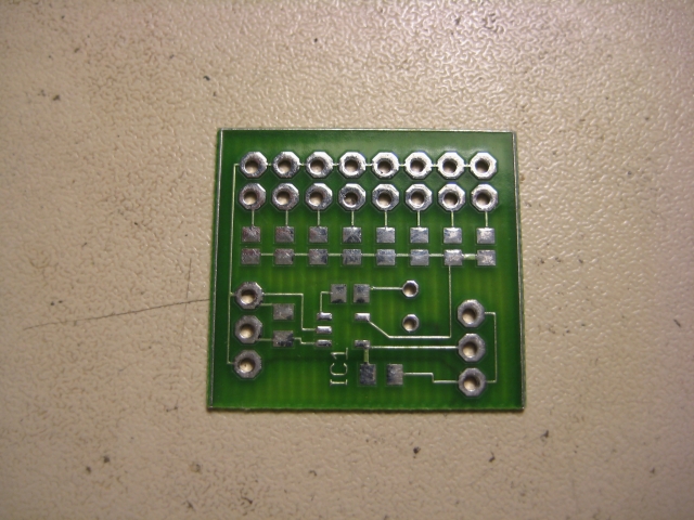

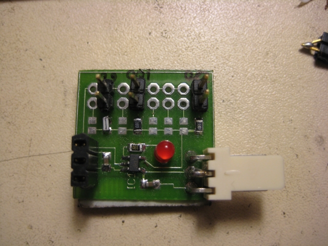

zampes
Anmeldedatum: 18.01.2003
Beiträge: 191
BeitragVerfasst am: 23.11.2008, 12:08    Titel: Re: Bauanleitung PropoBit Antworten mit Zitat
Da muss man wohl mal an einer Selbstbaulösung arbeiten.
Eine Selbstbaulösung ist für ca. 7 Euro an Bauteilen zu realieseren.
Den LTC 4054 ES5-4.2 gibt es bei Segor ab 4,30 Euro.
Die Platinen habe ich mir hier machen lassen.
Gruß zampes

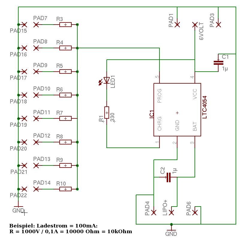

BeitragVerfasst am: 23.11.2008, 12:37    Titel: Re: Bauanleitung PropoBit Antworten mit Zitat
Hi Zampes,
ein wirklich schicken Lipo-Lader hast Du da gebaut. Hast Du zufällig noch eine Platine übrig? Mein selbst gebauter Lader mit LM317 funktioniert zwar, aber leider bekommt er die Zellen nicht ganz voll. Gerade für die kleinen Zellen (8,5 und 10 mAh) suche ich noch einen günstigen, brauchbaren Lader.
--- Lars ---
Resistance is futile!
BeitragVerfasst am: 23.11.2008, 12:50    Titel: Re: Bauanleitung PropoBit Antworten mit Zitat
Der Lader sieht ja klasse aus.
Gibt es mehr Infos dazu? Schaltplan, Wert der Kondensatoren, etc?
zampes
Beiträge: 191
BeitragVerfasst am: 23.11.2008, 16:45    Titel: Re: Bauanleitung PropoBit Antworten mit Zitat
An Teilen werden 2 Kondensatoren 1µ, ein Widerstand für die Led, der LTC 4054 und die Widerstände für die Ladeströme benötigt.
Alle benötigten Eagledateien für eine einseitige Platine gibt es hier.
Gruß zampes
