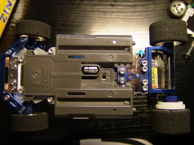

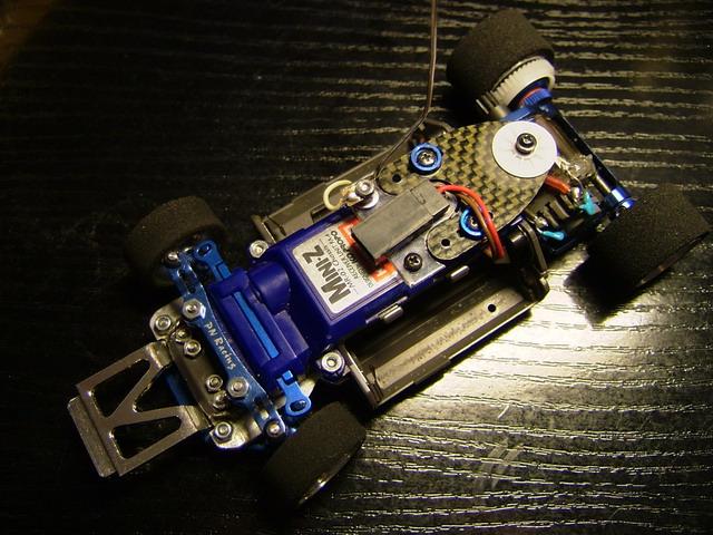

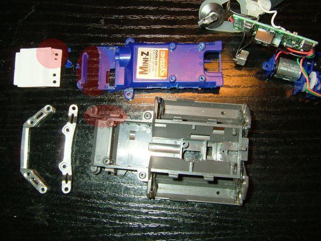

Echt nervig, ständig fahr ich was kaputt und wenn nicht ich es bin, dann schiesst mich irgendwer anderes ab.
Ständig brechen die Karohalter, alle Augenblick kostet es mich wieder ein H-Bar, Lenkhebel brechen, Spurstange bricht, Zahnräder brechen Verschraubungen leiern aus usw. und wenn man dann die Teile alle mit Aluminium austauscht, bricht das Chassie und es muss ewig komplett alles ausgetauscht werden.
Ich hab die faxen Dicke und ich hab mir mal nen Kopf gemacht, wie ich das Problem mit dem Chassie auf die Reihe bekomme, nachdem ich ja nun schon alles in Alu hatte und ich mir weitere tägliche Chassie Käufe nicht mehr leisten kann und will.

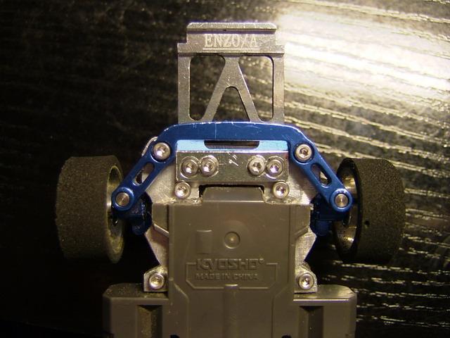

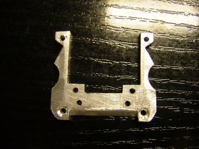

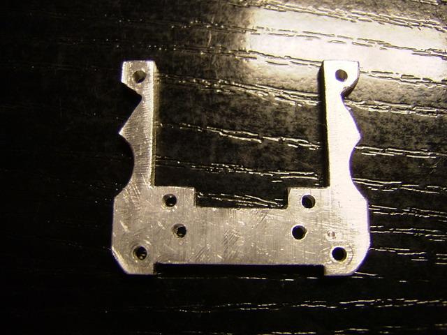

Ich hab mir also nen Chassie Halter gebaut, an dem alle wichtigen Frontteile gemeinsam zusammen gehalten werden.
Hier das Resultat:
Ich hätte jetzt nur noch gerne nen Karohalter und Klammern aus Hartgummi und oder ne schwarze Hartgummi Karossierie.
Weil irgendwo muss die Enerige ja hin...
Momentan ist es jetzt wohl die Karo und der Batteriehalter.

Ich musste dreimal gucken bin ich rausgefunden hatte wo dein Aluteil hinkommt
Net schlecht, haste ne Fräse, oder alles von Hand gefeilt?
Wo bricht das H-Bar bei dir? irgnedwo mittig, oder genau an der Kante des Motorträgers? Wenn am Träger, dann würde ich mal vorschlangen die die Kante des Träger abzurunden, damit nicht die Kante des Träges das H-Bar kaputt macht.

nicht schlecht CC. leider wird die energie, wie du schon geschrieben hast, einen anderen weg suchen. aber von der idee her, TOP !

Technisch finde ich den Ansatz erstmal interessant, wenn auch mein spontaner Gedanke war "ein MR02 mit Zahnspange" (Sorry ).
Halten wird die Konstruktion. Die Krafteinleitung sollte nicht über die Schrauben sondern über eine Passkante z.B. zum Batteriekasten mit möglichst breiter Berührungsfläche erfolgen.
Grundsätzlich bin ich jedoch ein strikter Gegener von gepanzerten Mini-Zs, so wie Sash bereits richtig ausführt.
Also wirst Du so zwar lange Freunde an deinem Auto haben, jedoch nicht lange Freunde die mit Dir fahren wollen.
Alles von Hand.
Das H-Bar bricht überall mal, vorne, hinten und auch in der Mitte, heute mal wieder in der Mitte.

Ich will kein Panzer, ich möchte nur meinen Mini-Z den fahrenden Geschwindigkeiten anpassen.
Der ist gebaut für "Out of the Box" und X-Speed auf der Kyosho Bahn mit Moosgummi Wänden und nicht für T2 oder Chilli mit 12z und Holzbanden.
Out of the Box ist er mir zu langweilig, ab T2 bringt es Spass, aber jede Woche ein neues Chassie ist mir teuer und auch zu nervig beim umbauen.

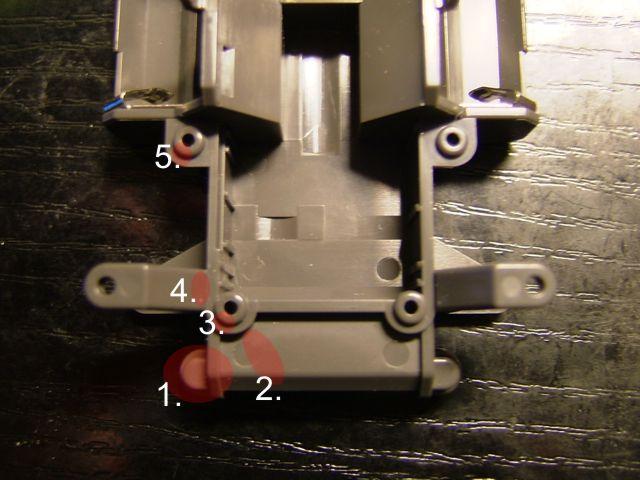

Das Hauptproblem liegt aber auch in der PN Racing Tower & Lower Bar. Das System ist totaler Schrott, von wegen Verstärkung weil es aus Alu ist...
Die wird ganz vorne an den freien Ecken befestigt (siehe Bild 1.) Die Ecken brechen aber beim aller kleinsten Aufprall, rein technisch ist es totaler Schwachsinn, die Lowerbar dort zu befestigen.
Erst bricht Punkt 1., dann kommt auch gleich noch ein Haarriss 2. dazu, welche gleich durchgeht und 3. mit aufreisst.
Punkt 5. hat auch gerne Haarrisse und Punkt 4 bricht auch schon mal, wie fast alle wissen.

Wie gesagt, ich möchte keinen Panzer, ich finde auch nicht, das es jetzt damit einer ist, ich möchte nur nicht ständig fehlende Ecken und Risse an den oben auf dem Bild zu sehenden Stellen und somit folglich ewig neue Chassies kaufen und umbauen müssen.
Ich sehe das so, ich habe mein Chassie einfach nur den Umständen (Motorisierung, Holzbanden usw...) angepasst.
Klar, auf einer Kyosho Bahn oder einer grossen Bahn mit Auslauf oder weichen Wänden, benötigt man so etwas nicht, solange man nicht gerade Gegenverkehr hat, wie es schon mal am Kyosho Stand vorkommt, wenn da Leihen mit den "Out of the Box" Kisten fahren.
Letztendlich wollte ich euch auch nur zeigen, was die Leute machen können, denen öfters mal das gleiche Schicksal ereilt und denen ebenfalls ständig das Chassie bzw. die Lenkhebelhalter in Dutt geht.
Also nichts für ungut, wollte hier keine Panzer Diskussion starten, wollte nur meine Tower & Lower Bar einbautauglich machen und teure und nervige Brüche verhindern.

Wenn durch die "Bars" das Chassies so schnell kaputt geht, warum lässt du die nicht weg?
Wir haben auch Holzbanden und ich kann mit mit meinem ATM Stock befeuerten MiniZ nicht beschwerden das da was kaputt gehen würde. Spätestens bei Rennen mit Lapcounter wird man feststellen, das Power nix ist ohne Kontrolle. Bei uns fahre ich mit meinem Stock meist auf die 2te oder 3te Position. (erster immer einer der schon seit Jahren 1:10er fährt, dakommt keiner ran) Der Kerl mit dem T2 liegt weit abgeschlagen hinten.
Weil ich sie mir für beide Kisten gekauft habe und irgenwie auch nützlich und hübsch fand, wusste damals nur nicht, das die so dämlich montiert werden.
Ich hatte mir damit eigentlich erhofft, das die Lenkhebelhalter so nicht mehr brechen können und das es eine Verbesserung ist gegenüber den original Plastik Lenkhebel Haltern.
Die PN Racing Tower & Lower Bar ist aber eher nur was, zur Reparatur, wenn die originalen kaputt gefahren wurden, leider sind die aber auch teuerer als ein neues Chassie und somit eigentlich Unnutz.

Ich finde das Aluteil einen guten Ansatz.
Du hast die Enzo Karosse drauf?
Ist eigentlich schon ein sehr guter Schutz.
Ich habe bei einem meiner Eigenbauten die Halterung der Karosserie gefedert, sprich die Aufnahme für den Halter vorn klebt in Sandwichbauweise: Plaste, Hartschaum, Plaste und dann Aufnahme für den Halter.
Der Gedanke dahinter war, die Energie gleich beim Aufprall zu absorbieren, sprich möglichst wenig zwischen Chassis und Karo
zu übertragen. Ich will hauptsächlich den Deckel schützen, da sehr viel Arbeit drin steckt und die nicht sofort zerschellen soll.
Meine Version ist nicht das Optimum, der Deckel sitzt nun etwas lose, aber dennoch würde ich in diese Richtung auch mal denken.
Die selbstgemachten H-Bars sind so eine Sache.
Ich hab mir auch mal nen Stapel geschnitzt.
Jede kleinste Unsauberkeit an den Rändern wird schnell zu einem Riss. Bei mir hält es soweit ganz gut, die Bedingungen in Sprocki sind aber auch anders. Nicht zuletzt wegen diesen genialen Banden die so ein komischer Vogel angeschleppt hat
Die Philosophie hinter dem Verstärkenr ist jedem selbst überlassen
Schnell fahrn ist geil, langsam fahren ist schön, wenn der Wagen genau das macht was man möchte, ist es das Beste.

Edit: zum Halter,
Ich schrieb im ersten Post ja schon,
"Ich hätte jetzt nur noch gerne nen Karohalter und Klammern aus Hartgummi und oder ne schwarze Hartgummi Karossierie."
Ein gefedeter Karohalter wäre echt der Hammer.

BeitragVerfasst am: 02.06.2007, 14:36    Titel: Re: Mini-Z - Ständig was kaputt Antworten mit Zitat
Schon mal überlegt, das man statt den Karohalter und der "Zahnspange" auch EIN Teil aus GFK/CFK machn könnte, das auch noch eine Frontramme beinhaltet (falls gewüschnt).
Wenns nur zum Spassfahren ist, dann muss man eben auch mal mit Rechnen das öfters mal was kaputt geht da hier die Grenzen der Physik und des Materials, der Vernunft ausgelotete werden.
Vielleicht solltest du dir mal den Sinister holen, der sollte solche Probleme nicht haben (macht zumindest optische einen stabilen Eindruck).
City Cobra
Anmeldedatum: 23.01.2007
Beiträge: 1087
BeitragVerfasst am: 02.06.2007, 15:06    Titel: Re: Mini-Z - Ständig was kaputt Antworten mit Zitat
Ist das nicht das Material, aus dem auch die original Kyosho H-Bars sind mit dieser Carbon Optik?
Wenn ja, dann hau mir blos ab damit, davon hab ich schon 4 kaputt gefahren, die brechen noch schneller, als die selbstgemachten, die Macrolonis oder die Epoxys.
Gerade der Sinister ist auch aus diesem Zeug und total dünn, wie ein H-Bar, ich glaube der würde im Glashaus, bei der kleinsten Berührung auseinander fallen.
Zur Frontramme, so etwas möchte ich ja gerade NICHT, weil ich eben gerne mit anderen fahre und ich die eben gerade nicht auf brutalste Weise abschiessen möchte, wie es mir hier einige vorwerfen. Mit meiner Zahnspange möchte ich nur meine Lenkhalter und Verschraubungen vor Brüchen schützen.
Ein Karohalter, der 3-5mm Spiel hat, wäre echt genial.
Dazu dann seitliche Karohalter mit einer längeren Schiene, die auch die 3-5mm nachgibt. Ich denke die Reifen hätten noch genug Spiel nach vorne, zumindest unter dem Enzo.
Notfalls könne man die Karo auch 1mm heiss nach aussen ziehen.
Ich denke, sowas wird mein nächstes Projekt, fragt sich nur, ob das dann hier jemand sehen will oder ob ich es gleich für mich behalten soll, weil eh alles Mist ist, was ich mache!?
