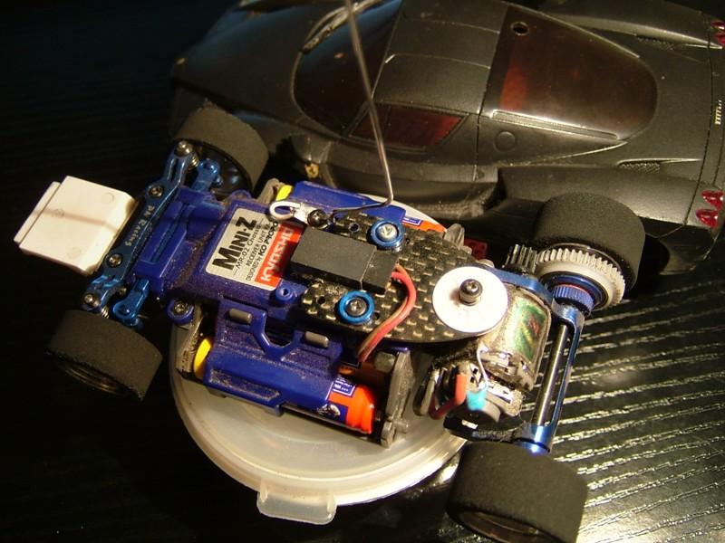

Hier erstmal meine Gurke:
Hier das wichtigste,
-Karo: Enzo (Offset: 3,5mm), Murcielago (3mm), Diablo (2,5mm), Ford GT (2,5mm) oder jede andere MM Karo mit mind. 2,5mm Offset. Mit speziellen Alu Motorhalten können auch RM Karos gut gefahren werden, da der Motor MM liegen bleibt, nur auch hier sollte man auf das Offset der Karo aufpassen.
-Chilli Motor (mal abwarten, ansonsten T2)
-Original Kyosho Tuning Diff (teuer, aber gut)
-AVM Racing Alufelgen mit Offset auf der Lauffläche. Dazu dann Moosies. Ohne Haftmittel, sind die 7 Shore Moosies von RC-Tecs klasse. Mit Haftmittel sollten es vorne die Soft GRPs und hinten 25 Shore Moosies von RC-Berndt sein. Eingekleben tue ich die einfach nur mit dem etwas besseren Doppelseiten Klebeband von Tesa. Immer zwei Streifen und dann mit der Pinzette erst die eine Seite, dann die andere rausziehen und dabei den Reifen fixieren.
-Turbo ist Pflicht, besser Doppelturbo und ich kann auch den Lenkungsturbo empfehlen, fährt sich einfach besser damit.
-Update: Die echten 750 Intellect Akkus haben den meisten Druck und halten länger als die Newtecs.
Beide Akkus haben mind. 1/3 mehr Power als diverse 1000mAh Akkus, dafür laufen sie aber auch nicht so lange. Wer also gedrosselt aber länger fahren will, sollte dann zu guten 1000 oder 1100mAh Akkus greifen. Damit fährt man wirklich lange, aber eben nur mit 2/3 Power.
-Carbon T-Bar (H-Bar) Mittlere Stärke bei original Kyosho, mit harten und ganz harten silbernen Atomics hoppelt es wie Sau.
-Reibungsdämpfer (um MM und RM Karos als MM fahren zu können, sollte man hier zum 3Racing Reibungsdämpfer greifen, ich selber fahre am besten mit den Softfedern).
-Alu Motorhalter (Entweder einen MM oder den PN Racing Motorhalter, mit dem man auch die 94mm und 98mm, also MM und RM Karos fahren kann und der Motor dabei in MM Position bleibt).
-Front Federn (Mit silbernen Atomic Softfedern hab ich bessere Erfahrungen gemacht, als mit Harten.)
-PN Racing Tower & Lower Bar (Ein wahres muss für den leidenschaftlichen Fahrer, hiermit kann man auch schon mal über diverse Curbs fliegen, ohne das etwas kaputt geht).
-Alu Lenkhebel (°Grad je nach Fahrverhalten, ich selber fahre nach Stundenlangen Tests mit 0° Grad am besten, viele andere schwören auf 1° Grad).
-Alu Spurstange (°Grad je nach Fahrverhalten, ich selber fahre nach Stundenlangen Tests mit 0° Grad am besten, viele andere schwören auf -1° Grad).
-Ein Fehlkauf wären die Alu Batteriehalter, viel zu schwer zu lösen und klappert, wenn ausgeleiert.
-Ein weiterer Fehlkauf wäre der offene Spurstangen Halter, es dauert nur wenige Fahrminuten und schon ist ein kleines Steinchen im Lenkungsservo und dann war es dann mit der Lenkung und es darf heftig geschraubt werden.
-Update: Noch ein Fehlkauf, Alu Servosaver und Delrin Zahnräder sind unnötig, wohl eher schadhaft, zudem müssen die Delrin Zahnräder mit der Feile nachgefeilt werden, da sind oft noch kleine Nubsies, die dann beim Lenken haken würden. Genauso ist auf die Länge der Stange, des Alu Servosavers zu achten, mein Gestänge war ca. 1mm zu kurz und hat mir einen 3mm Schlitz in den vordersten Plastik Servohalter gefräst und hierdurch ging natürlich auch die Lenkung nicht mehr richtig, ich hab den Fehler erst sehr spät bemerkt, hab dann das ausgeschlagene mit Wunderknete ausgebessert und das original Gestänge genommen, durch die 1mm längere Stange sass der Servosaver dann auch wieder perfekt in der dortigen Kerbe.
Kurz gesagt, lieber die Finger weg davon.
Wer auf seine Spiegel wert legt sollte hier unter Gummiband Mod schauen, meine Renn Karos haben alle den Gummiband Mod. Ich steh drauf.
Des Weiteren ist es zu empfehlen, die Karo stabiler zu gestalten, hier hilft eine Lexan Platte und Pattex Montage Füll-Kleber (mit Harz und Härter, besser als Epoxid Harz, da es Elastischer bleibt und beim Aufprall nachgibt, statt abzuplatzen, trotzdem bleibt es auch schleifbar).
Das Lexan wird mit einer Nagelschere ausgeschnitten und vorne an die Karosse geklebt, am besten hier mit Pattex Blitz Plastik + Aktivator, vorher schon alles mit dem Aktivator vorschmieren. Falls es sich später mal löst, einfach ohne Aktivator nachkleben und hart werden lassen.
Für die Karohalter empfehle ich UHU Hart und nicht sparsam damit sein.
Für alles Harte/Feste, was ansonsten mal eben auf die schnelle geklebt werden muss, nutze ich Pattex Blitz Kleber flüssig.

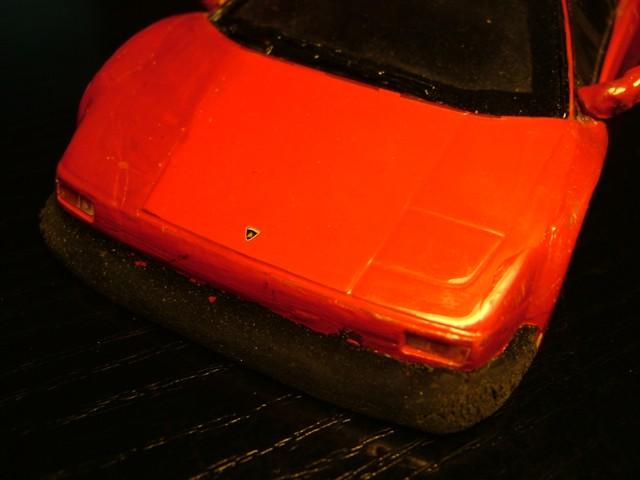

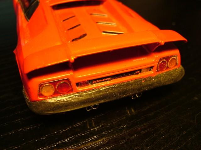

Falls man mind. 2 Stunden, besser 24 Stunden hat und die zu klebenden Teile beweglich sind, ist auch Pattex Repair Extrem klasse. Besonders gut zum Reifen kleben. Theoretisch kann man den Kleber einfach auf ne Felge kleben und 24 Std. warten, danach hat man einen guten Gummireifen, das Zeug ist fest und hat geschliffen einen Grip, wie ein guter Atomic oder GRP Reifen, LOL.
Autoscooter Lösung:
Ihr knallt einfach zu oft zusammen und wollt nicht ständig kleben oder ne neue Karo kaufen?
Nehmt einfach Silikon aus dem Baumarkt und bringt diesen mit einer Pistole und Spülmittel auf die Karosserie auf.
24 Stunden warten und schon habt ihr euren Autoscooter, aber denkt dran, jeder Stoss gegen eine Kante bremst auch sofort, man kann nicht mehr an den Banden entlang rutschen.
Als Antenne würde ich 1mm Stahldraht nehmen, ich habe hier Spezialdraht vom Kiefer Orthopäden, nicht rostend und flexibel, kommt extra aus der USA.
-Ritzel, je nach Bahn, ich nehme 9z auf der Mini-Z Bahn und das 12z Ritzel auf der 1:10 Bahn.
Auf dem Speed Checker macht meine Kiste, mit 12z Ritzel, 52 km/h.

zu deiner Silikonspritzerei á la Autoscooter: damit verhunzt man die schönen Autoscale Karos, dann kann ich gleich VDS fahren. ich hoff das war nicht allzu hart  _________________ Alpha! Mike! Foxtrott!! |

Sorry,
"Mein perfekte(r) Mini-Z Racer für das Glashaus" als Threadnamen, finde ich unmöglich, denn ich suche den perfekten Mini-Z, auch wenn es den vielleicht nicht für jede Strecke gibt. Daher ja auch,
"Der perfekte Mini-Z Racer" Meinetwegen auch mit "?" dahinter.
Ist aber ok, ich werde es umbenennen in,
"Der, für meine Bahnen, perfekte Mini-Z Racer"
Bei den Grad der Lenkhebel/Spurstange z.B. ist es immer eine Sache der Fahrweise, ob man es brauchen kann.
@Svingo
Mich würde jetzt interessieren, was ich denn an meiner Kiste ändern müsste, damit ich zum einen im LRW und zum anderen bei den Fusselflitzern gut fahren kann.
Ich selber kann nämlich nicht sagen, das meine Kiste nicht perfekt für alle Strecken ist, abgesehen vom Ritzel.
Ich kenne aber ja auch nicht wirklich viele Strecken, es ist nur so, dass meine Kiste, so wie da oben beschrieben, spitze fährt, sowohl im Glashaus, als auch auf meiner Kellerpiste und auch auf der original Kyosho Moosgummi Bahn fährt man mit ebenfalls Moosgummi Reifen am besten. Auch dort habe ich alle Reifen, von Standard über GPM 8 Shore bis zu Atomic 10 Shore getestet. Auch dort war es so, je weicher, desto besser die Haftung, aber gegen Moosies kam kein Gummi an.
Achja, und das ich den Wert des Speed Checker nicht auf der Strecke erreiche, ist ja wohl logisch, da muss das Auto ja auch bewegt werden, zudem sind da noch Luftwiderstände und was weiss ich nicht noch alles...
Zu den Akkus, wenn die Intellect mehr Druck haben, sollten sie auf dem Speed Checker auch eine höhere Geschwindigkeit, als die Newtecs anzeigen oder was verstehst Du unter mehr Druck? Mit mehr Druck fahre ich, meiner Meinung nach auch schneller.
Also nochmal kurz gesagt, ich habe mittlerweile über 1300,- Euro in mein Mini-Z Hobby investiert und wirklich alles, auf jeder mir verfügbaren Bahn ausprobiert und getestet, ich komme aber immer wieder auf die Kiste, so wie ich sie oben beschrieben habe zurück.
Einzige Unterschiede,
auf der original Kyosho Bahn darf man nicht mit Haftmittel fahren, in meinem Keller fährt er sogar gut ohne Haftmittel, mit natürlich besser und im Glashaus muss ich schmieren und auch mind. 10min einziehen lassen, sonst ist da null Grip.
Klar, mit geschmierten Gummis kann man da auch fahren, aber dann eben nur bis zu gewissen Geschwindigkeiten, ab bestimmten Geschwindigkeiten hilft nur noch geschmiertes Moos im RCG.
Eine weitere Strecke werde ich ja demnächst kennenlernen, die von Modellbau Borchert in HH, bin gespannt, womit ich da am besten fahre, geschmiert ist sicher verboten, trotzdem bin ich mir fast sicher, das auch dort die ungeschmierten Moosies besseren Grip als sämtliche Gummis haben.
Achja, ich muss natürlich dazu sagen, meine Moosies haben ja vorne 11mm und hinten 14mm, bei Gummis kann ich es nur mit vorne 8,5-9mm und hinten 11mm vergleichen. Vielleicht gewinnen auch daher meine Moosies jeden Testlauf?
Ehrlich, ich bin für jeden Tip dankbar und würde gerne wissen, was ich an meinem Setup ändern müsste um gut in LRW oder bei den Fusselflitzern zu fahren, ich kann das dann nämlich auch hier, auf meinen Strecken ausprobieren, aus wenn es hier vielleicht nichts bringt, einen Versuch ist es immer Wert.
Ich bin halt einfach Speed Geil, aber grösser als ein Mini-Z solls nicht werden, sonst hätte ich wohl auch schon längst nen aufgemotzten M18.

@Jumbo
Na das ist doch mal ne Antwort nach meinem Geschmack...
Bei den Reifen habe ich die gleichen Erfahrungen gemacht, als erstes sucht man sich den Hinterreifen mit der besten Haftung. Hier bin ich halt bei den geschmierten 25 Shore Moosies von burndt-rc.com hängen geblieben. Je breiter, desto besser, damit der Reifen nicht ausfranzt, hab ich mich aber mit 14mm auf der AVM Racing Felge begnügt.
Ungeschmiert liefen die ungekürzten 15mm RC-Tecs (RTM005)mit 7Shore auf der Hinterfelge am besten. Ungeschmiert sind die unschlagbar auf meiner Kellerpiste, gegen geschmierte haben sie wiederum leider kaum eine Chance.
Na und der Vorderreifen, den passt man dann einfach nur seiner Fahrweise an, mit ungeschmierten 8 Shore GPMs fahre ich fast genauso gut, wie mit ungeschmierten GRP Softmoosies. Wenn die Hinteren Moosie aber geschmiert sind, kommen die ungeschmierten GPMs nicht mehr gegen an. Da helfen nur die auch geschmierten GRP Softmoosies.
Die 25 Shore Moosie von burndt-rc.com sind auch vorne gut, nur bei meiner Fahrweise fahren sich die GRP Softmoosies einfach besser. zu den GRP Softmoosies sei noch gesagt, die sind unrund und müssen nachgeschliffen werden, ausserdem sind die zu dick.
Zu dem zu Dick sei noch gesagt, ich hasse vorne Klebekante, mit einem nicht überstehenden dünnen Reifen vorne, kippt die Kiste auch nicht mehr. Mich nervten die ständig abgeplatzten Brocken durch die Klebekante.
Klar, für Rennen kann man eh jedes Mal nen neuen Satz Reifen nehmen und da ist ne Klebekante auch perfekt, aber für Spassfahrten kann der Reifen ruhig etwas länger halten, was er bei mir, mit einer Klebekante aber nicht tut.
Durch den dünnen Reifen vorne, heisst meine Klebekante jetzt einfach "Felge". Wie gesagt, er kippt nicht und somit brauche ich keine Klebekante.
Zum Schluss nochmal zum Heckreifen, ich werde demnächst versuchen, mit AVM Racing F1 Felgen und F1 Diff zu fahren. Mal sehn, was dabei raus kommt. Mein Diabo Karo ist hinten auf jeden Fall weit genug gezogen dafür. Notfalls wird noch weiter gedremelt und gespachtelt.
Auf jeden Fall, danke Jumbo, für Deinen tollen Beitrag.
