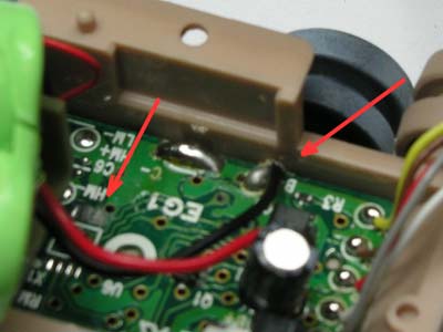

Hallo DigiQ Freunde,
Ich zähle mich ja zu den Hardcore DigiQ Sammlern und komme deshalb häufig mit den kleinen in Kontakt! Viele
der Ausfälle sind zu vermeiden!
Die Panzerchen wurden alle 2002-2004 produziert und die eingebauten Akkus haben inzwischen das "End of Life" erreicht!
Die meisten eurer Lieblinge werden derzeit in der Vitrine oder sonst wo schlummern und genau da lauert die Gefahr!!
so gehts los.... kaum zu sehen aber fatale Auswirkung:

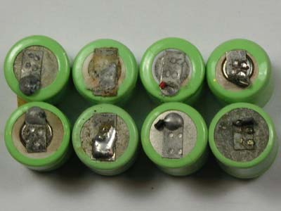

entledigt man den Akku dann von seiner Hülle:
hier dann das entgültige aus:
Es genügt nicht den DigiQ zu laden und sich darauf zu verlassen wenn er fährt, auch die versauten Akkus fahren noch!
das beheben von kleinen Schäden ist mit viel Aufwand machbar! Aber irgendwann ist es aus.....
lasst es nicht soweit kommen!

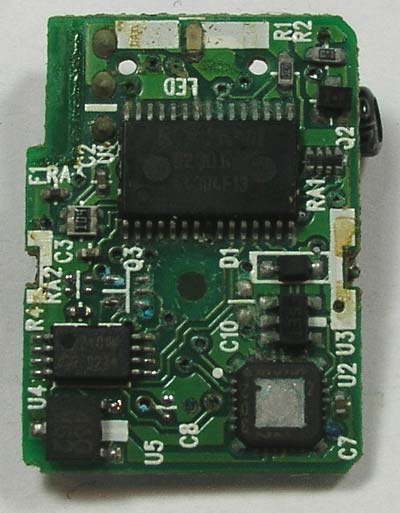

hab ich ganz vergessen....
das Salz muß restlos von der Platine runter! das frisst die Leiterbahnen und Durchkontaktierungen regelrecht auf!
So beseitige ich die Rückstände:
PCB ausbauen und alle Anbauteile entfernen!
Dann ab für 20min. ins Ultraschallbad (Seifenwasser)
Mit Zahnbürste abbürsten und klarspülen! (nimm am besten nicht deine eigene )
Mit Pressluft trocknen, nochmal prüfen das wirklich alles beseitigt wurde! Bei Bedarf Schutzlack drüber!
zusammenbauen und hoffen
Bei kleineren Schäden hilft das 100% bei den hier gezeigten ist das ein hoffnungsloses Unterfangen......

the terror from within, bad battery horror.
now who would not check the inside of a digiQ ?
i checked al my digiQ's and found 3 leaking batteries
out of 12 non-rotators from 2002.
with the newer rotator type tanks i had no trouble yet.
once i got a tank that was a free extra in a deal,
lucky it was free !!!
[edit]
i allways wondered what happened to it,
you can't see it on the pictures, but it was obvious the tank was
seriously abused at one point in time.
maybe it was charged at too high current and the batteries exploded? i don't think this is from "normal" battery leaking but it demonstrates the damage that can be done by the battery fluids.
even the turret pcb was oxidized. look at the IR emitter led inside
i think this is a extreme case, but eventually all batteries will start to leak over time.
better to be shure, than sorry.
i guess that goes for any "bit" that has a shelfqueen life.

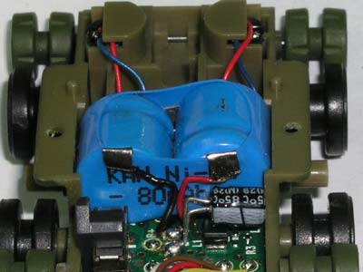

about the Lötfahnen, how do they fit best inside the tank?
(what position ?) do i have to trim them to size?
is it a bad idea to remove the Lötfahnen and solder the wire directly onto the cell itself?
beaver RC-Fan
Verfasst am: 31.03.2007, 20:35 Titel: Re: RETTET EURE DIGIQ´S !!!!!!! |
hi epoxy,
this is the way i do:
it is ok for all versions.
soldering directly onto the cell is not recommended
