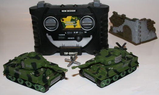

Naja mir würde es schon reichen das er fahren kann und normal lenken kann.
Dremel und sonstiges ist alles da,der lkw ist ja schon komplett bleuchtet worden,fällt aber halt noch langweilig aus daher ist mir der einfall gekommen.
Im miwula forum hab ich mich jetzt ne ganze weile aufgehalten aber die einzellteile sind mir einfach zuteuer.Daher ist mir die idee gekommen aus bits die teile auzuschlachten und in den lkw einzubauen.
Bin am überlegen ob aus einem panzer mit ir funktion oder nen normales auto zunehmen.
MfG Oli |
