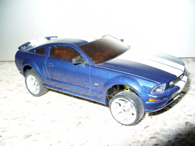

nachdem alle ihre Overlands langsamer bekommen wollen, hab ich mal angefangen meinen 2t Overland schneller zu machen:
Wichtigster Punkt ist wohl die Tieferlegung von vorne 5 hinten 4 mm, dies geschieht durch verwendung vom Monsterschwingen.
Weiter Punkt ist die Beruhgung der Schaukelei des "Orginaldämpfer" oder sollen wir leiber federn sagen. Hier arbeiten die vorzüglichen 3racing Ölis....besteh sogar den Sashtest ( von 10cm auf den Tisch klatschen lassen....da darf nix hüpfen).
Klar Fets, MZW Motor etc sind natürlich verbaut. Hintere Alubrücke und evtl gscheite rims folgen noch.
Endlich n zetti zum auch mal draußen fahren .....hoffentlich auch mal auf der Rallystrecke in Molsheim am Sonntag.
Mfg

Hab ich wirklich versucht...scheiterte dran, das man an der VA nur schwierig mehr Bodenfeiheit bekommt.
Das ist sehr interessant, mein OL soll ja auch möglichst tief liegen -> Pimp my OL
Welche Schwingen/Brücken hast Du da verwendet, um auf den langen Radstand zu kommen ?
Soweit ich weiß gibt's für das Monster nur eine Sorte bzw. einen Radstand, oder ?

Schwingen halt einfach die Monster (ok...war n IW04) wichtig ist die Federwegbegrezer wegzudremeln. Vorne auf Kurz eingehängt, hinten auf mittel.

Wenn ich' richtig verstehe, sind die Schwingen (unten) vom Monster und die Brücken/Dämpferaufnahmen (oben) vom OL - richtig ?
Alles klar, dann werd' ich mal schauen, ob ich da bei meinem OL nochwas ausrichten kann.

Bingo

Ol für die Strasse? Da habich auch was...Ok, ich kenn mindestens eine Person die mich ob der Impulsvergewaltigung morgen killen wird, aber ich zeigs trotzdem:
gekürzte GPM-Ölies und "netter" Motor + Fets. Mehr steckt noch ned unter der Haube...
