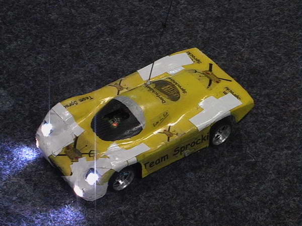

so ich denke das 12 H Rennen hat gezeigt, das die Anlage Bestens Funktioniert, und welches Potential in ihr Steckt
Jedoch sollte sich TRP gedanken um eine bessere Ausganskontrolle bei den Transpondern machen, und es sollte untersucht werden, warum Fehlfunktionen bei Team International auftraten!
Das der Sproki Transponder abraucht war ja klar
BeitragVerfasst am: 08.01.2007, 16:11    Titel: Re: Die Transponderanlage von TRP/Atomic Antworten mit Zitat
Ich versuche TRP in der Nürnberger Messe abzufangen und zu euch rüber zu bringen... Ich habe sowieso ein anderes Thema mit ihnen zu besprechen, würde sich daher anbieten!
Transponder jedenfalls reinigen und bereithalten, ich "reklamiere" jetzt schon mal!
BeitragVerfasst am: 08.01.2007, 22:09    Titel: Re: Die Transponderanlage von TRP/Atomic Antworten mit Zitat
nach genauerer untersuchung des bildes hat sich das Rote eindeutig als Sendediode geoutet - nur ist die ien bisschen zu hell
hier ein bild vom CRC-1 Transponder - hier ists kaum sichtbar
BeitragVerfasst am: 08.01.2007, 22:55    Titel: Re: Die Transponderanlage von TRP/Atomic Antworten mit Zitat
Um Gerüchten vorzugreifen: Team Sprocki ist nicht mit einem 3S-Lipo gefahren.

Im Ernst - ein Report über die Probs sind bei den Entwicklern - da wird gerade darüber gebrütet, wo der Fehler lag. Ggf. gehen die Transponder nach Spanien zurück. Wenn man sich sich überlegt, wieviele Messungen da so während des 12h Rennens mit 9 Teams durchgeführt wurde ...
Jedenfalls hat die Anlage im positiven Sinne gezeigt was in ihr steckt. Was mir nach wie vor sehr gefällt ist der excellente Support, den man in dieser From wohl nirgends sonst findet.
