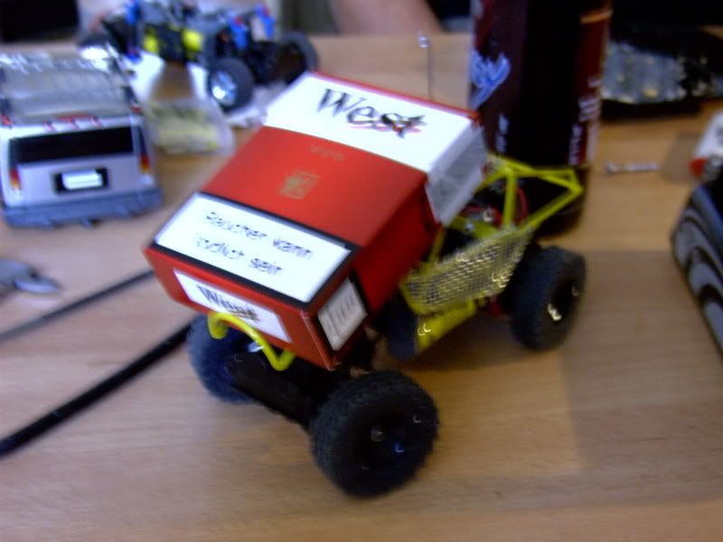

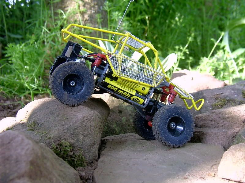

Hi Leute,
nach dem ich hier extrem im mini-z OL fieber bin hab ich mal was neues ausprobiert und das ergebniss is mir eigentlich gut gelungen.
LOb und kritik wie immer zwingend erwünscht.

Hallo Guni,
ist wirklich TOP geworden!
Mir persönlich gefällt aber leider das Fliegengitter nicht so sehr hier evtl. dünnes Messingblech einlöten.
Die Seiten würde ich fast bis zu den Akkuschächten runter ziehen, dann sind diese auch verdeckt

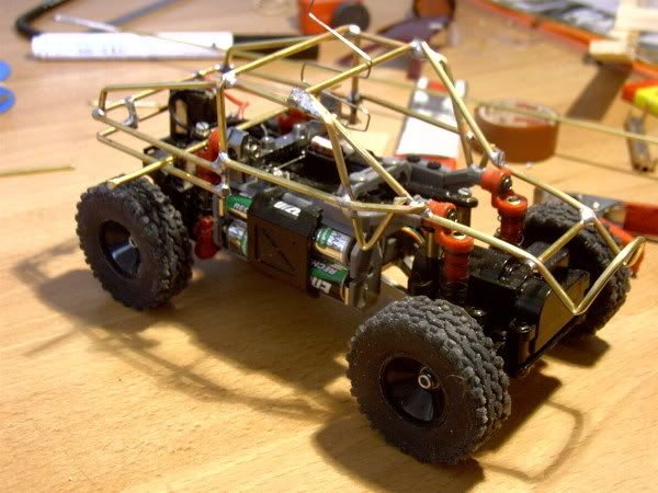

Was für ein Durchmesser von den Messingrohren hast Du verwendet und wie hast Du den Rohrrahmen befestigt?

ich habe 2mm starkes messing rohr verwendet. Den Käfig habe ich mit einer Querstrebe aus messing an der hinteren Alu Dämpferbrücke versehen. dann die Bohrung der Dämpferbrücke auf M2 erweitert. Somit konnte ich den Käfig mit der hinteren Dämpferbrücke verschrauben. Ist "bullet"proof. mein 3 jähriger Sohn hat ihn schon inspiziert und mit gespielt. Er hat ihn für gut empfunden da er noch ganz ist! *GG*
wo krieg ich denn so dünnes Messing blech her?!?
gruß mike

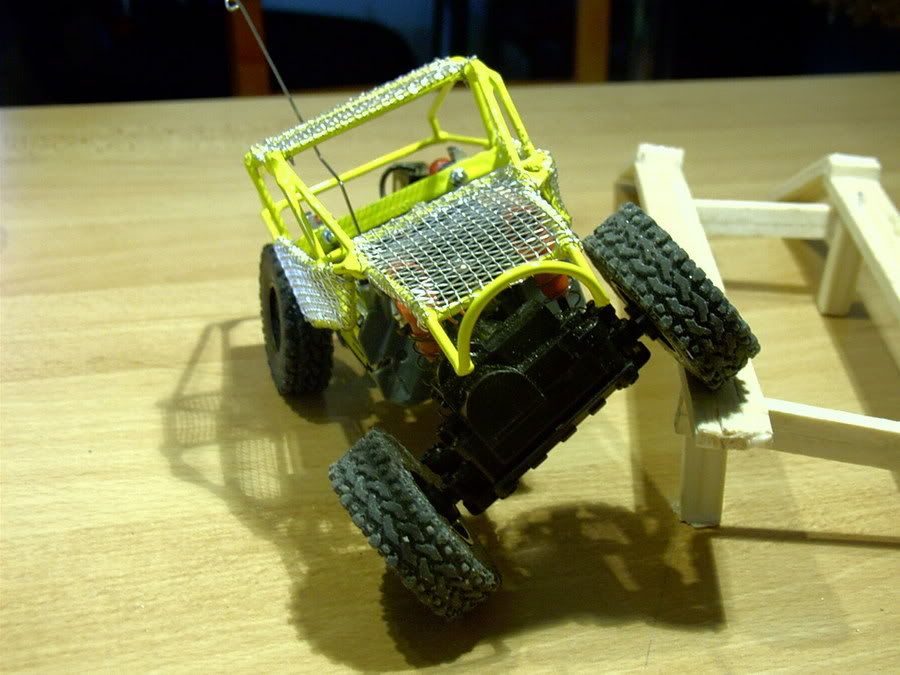

also zu meiner und des crawler entschuldigung muß ich gestehn das die anbringung vom käfig ans chassis vieleicht nicht due richtige lösung ist. aber zum akku wechsel wollt ich net immer den käfig abschrauben müssen. so kann ich die akkus von schräg unten einlegen ohne den käfig abschrauben zu müssen.
die beplankung ist in arbeit*GG* hab messing blechin der bucht gefunden und bestellt. so würd mir das eventuell auch besser gefallen.
zur "nase" am wagen. wenn man sich die 1:1er pro comp Wagen anschaut haben sie entweder keine nase oder einen großen bügel der über die haube steht. naja is geschmaksache. vieleicht sollte ich ihn blau machen und "blaue elise" nennen wegen der nase.
gruß mike
PS: Die Nase hat auch was prakrisches!
BeitragVerfasst am: 14.05.2006, 16:33    Titel: Re: "The Rock"Crawler Antworten mit Zitat
Gut, seit Bild 2 des Praxistests finde ich die Nase sogar genial, vorher nur o.k.
