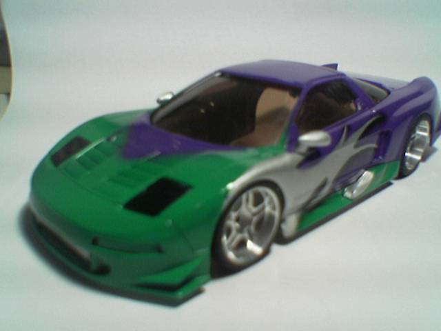

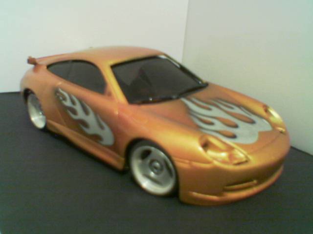

Könnte dann so aussehen (leider nur Handycam)
