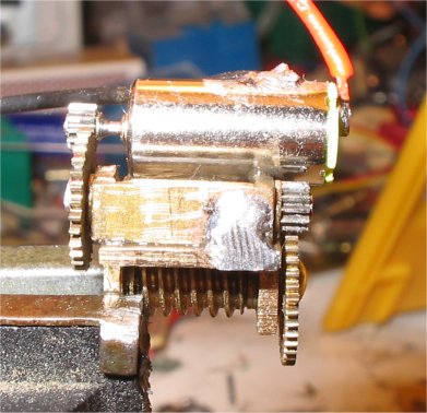

Ich habe aus einem Bit den Motor entfremdet
Die Baugröße ohne Welle beträgt ca. 6x12mm
Max. sollte er 4,8V vertragen. _________________ Gruß Carsten |

Verfasst am: 07.05.2005, 16:54 Titel: Re: Wieviel Spannung kann ein Bitmotor vertragen? |
Den Motor habe ich für mein TTTT entfremdet daran sitzt ein Getriebe was hoch übersetzt ist.
Energiequelle wird entweder 4x1,2V/120mAh-160mAh Newtecs oder eine 3,7V/135mAh LiPo Zelle.
Ich denke aber mal das es eine Lipo Zelle wird.

Verfasst am: 09.05.2005, 00:00 Titel: Re: Wieviel Spannung kann ein Bitmotor vertragen? |
Also einen sehr sehr kurzen Test habe ich schon gemacht für einige Sekunden
Ich habe mal ein kleines Netzteil mit 3Volt und 500mA an dem Motor/Getriebe gehalten! = Läuft gut aber hört sich an wie eine Nähmaschine  _________________ Gruß Carsten |
