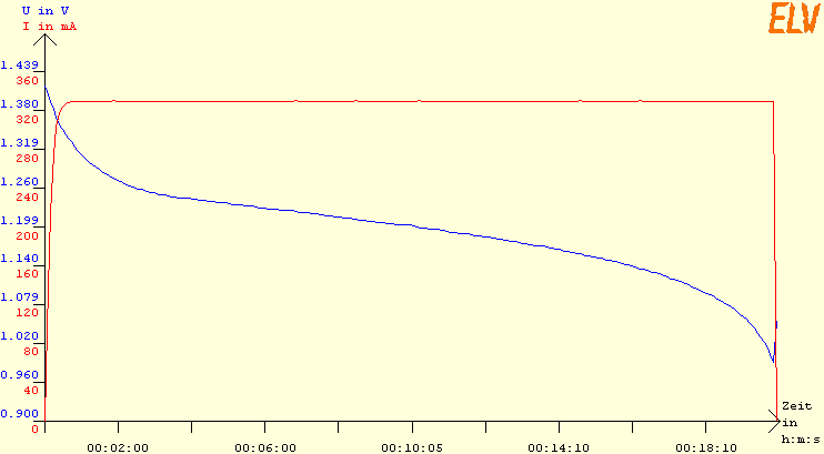

BeitragVerfasst am: 23.03.2005, 00:48    Titel: Re: Neue GP-Miniakkus 110mAh! Testergebnisse! Antworten mit Zitat
@tanis
Gewicht 2.8g
Entladekurve bei 3C - 330mA
sieht gar nicht schlecht aus! mehr als 3C dürfte aber als Dauerbelastung nicht drinn sein! dafür ist der Innenwiderstand zu hoch!
Sammelbestellung:
gibts in Deutschland derzeit noch gar nicht! ich versuch mal eine "Kleinserie" direkt zu bekommen! ich geb bescheid wenn ich den Preis habe.

BeitragVerfasst am: 23.03.2005, 06:44    Titel: Re: Neue GP-Miniakkus 110mAh! Testergebnisse! Antworten mit Zitat
Die Kurve sieht nicht schlecht aus, aber 3C sind zu wenig. Ich bräuchte knapp 1 A für den angedachten Zweck. Da muss ich wohl bei den KAN Zellen bleiben. Da sind 2 A gar kein Prob.

BeitragVerfasst am: 23.03.2005, 13:00    Titel: Re: Neue GP-Miniakkus 110mAh! Testergebnisse! Antworten mit Zitat
so, hab die Grenzwerte ermittelt!
peak 1A kurzzeitig
Dauerstrom 700mA (bei Zellenspannung 1.1V) <70mAh
bis 4C <95mAh
bis 3C <110mAh
