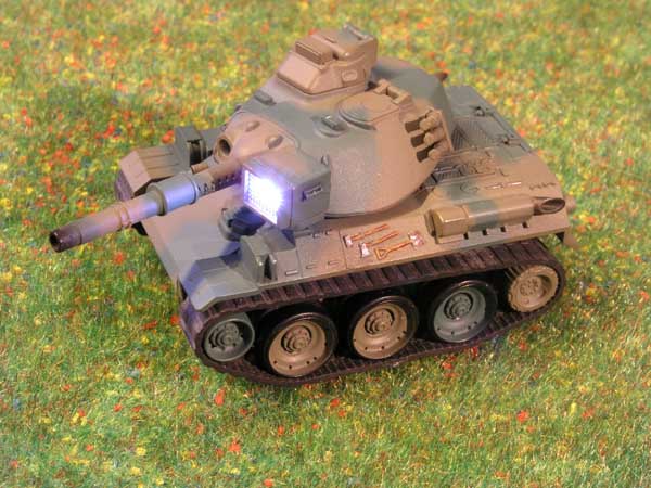

Hallo Freunde....
jetzt vielen mir doch tatsächlich wieder so alte ROM sachen in die Hände (ihr erinnert euch an die Geschichte mit Paul...)
dabei viel mir auf mir fehlt da was.....
also hingesetzt und interne ROM´s analysiert......
Lötkolben ausgepackt und los.....
das kam dabei raus:
FILMCHEN
edit:
da fällt mir auf.. ich hatte beim fahren die Kappe drauf!
und Bild:
1te Übung: Blendscheinwerfer eingebaut!
2te Übung: internes Rom komplett neu programmiert! hat jetzt eigene neue ID und interne Daten.... absolut Konami Turmdreh konform!
natürlich mußte auch das externe ROM adaptiert werden!
soo die inneren Werte sind angepasst.... jetzt gehts ans äußerliche
BeitragVerfasst am: 27.02.2005, 15:19    Titel: Re: T74 - neue Bilder! Metallketten und andere kleine Änderu Antworten mit Zitat
Ich hab´überhaupt nix davon kapiert, was du mit dem ROM wieder angestellt hast. Aber der Panzer fährt bestens und leuchtet wie n Stadion. Jetzt freue ich mich auf die Metallketten und das Lackfinish.

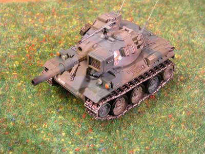

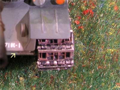

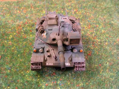

BeitragVerfasst am: 02.03.2005, 21:35    Titel: Re: T74 - neue Bilder! Metallketten und andere kleine Änderu Antworten mit Zitat
wie schon der Titel ankündigt:
Die Ketten hab ich vom Tiger abgenommen und ohne Änderung übernommen! laufen auch ohne Federung genial
hier nochmal die Änderung wegen der Ketten: anheben um 0.8mm!
