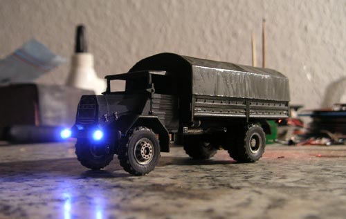

Der Lemo-Klotz ist wirklich nicht schlecht. Ich habe 2003 die neue Version verbaut, die alte soll eine noch größere Übersetzung haben und somit einen Tick besser im Gelände sein.
http://549.rapidforum.com/viewtopic.php?t=
Allerdings ist meine TTTT-Ausführung teuer und Aufwendig, da das Fahrgestell selbstgemacht ist und der Rest komplett von mikroantriebe.de kommt.
Im Moment sieht mein TTTT aber so aus:
http://mitglied.lycos.de/treinhold/images/tttt/update1.jpg
Die Akkus waren alt, jetzt kommt ein Lipo rein. Und dann war da noch der zu geringe Sicherheitsabstand zu meinem Gaslötbrenner....
BeitragVerfasst am: 26.08.2004, 01:18    Titel: Re: TTTT bauen wie am besten? Antworten mit Zitat
Autsch.
Mein MAN hat jetzt übrigens Licht:
