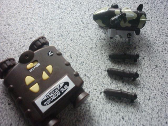

Gestern kam mein bestelltes Torpedo Sub von Toyeast.
Ich hatte mich aufgrund der Frequenz für das tarnfarbene U-Boot entschieden.
Erster Eindruck: Was für eine Farbe Igitt! hätte ich nur das Blaue bestellt
Zweiter Eindruck: Au Mann, was ist das für ein Schrott! Alles ist ziemlich unsauber gearbeitet.

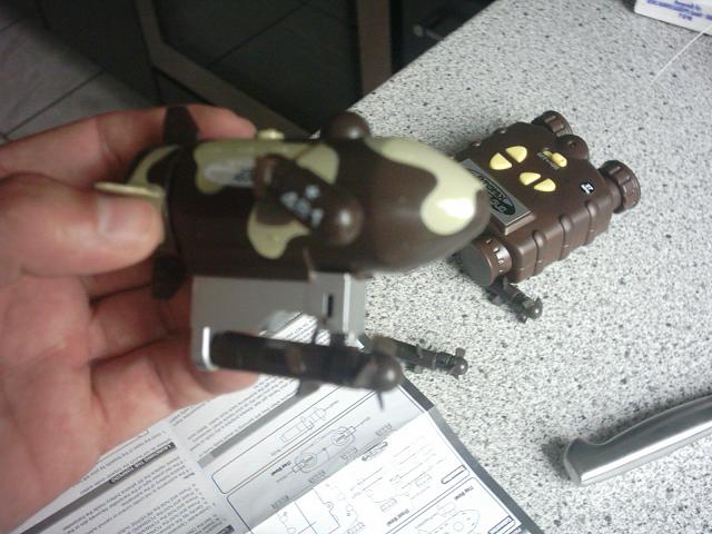

Zum Ein- Ausschalten des UBoots muss die Endkappe abgenommen werden und die Klemmung der Micro Batterie so weggedreht werden, das sie kein Kontakt mehr bekommt. Die Endkappe ist aber mit 2 O-Ringen abgedichtet und damit so stramm eingesetzt, das sie sich nur äußerst schwer abnehmen lässt. Hätte Atomix ein bisschen Fett an die Dichtungen getan, würde man sich beim Abnehmen der Endkappe nicht gleich die Ruder abreissen.
Die Torpedos sind wie vermutet mit einem Gummimotor ausgerüstet, der laut Beschreibung mit 25-30 Umdrehungen scharf gemacht werden soll. Danach kann man Ihn hinten an der Torpedohalterung einsetzen und vorne auf einen Stift klemmen.
Gehalten wird der Torpedo eigentlich nur durch die Scherkraft, die die beiden Hälften des T durch den Gummimotor auf den Stift ausüben. Hat man das Geschoss wie in der Beschreibung aufgezogen, reicht die Kraft des Uboots dann aber leider nicht, den Torpedo beim Abschuss auszulösen.
Also wieder abnehmen, nur ca. 17x aufdrehen und wieder ansetzen.
Zwischenzeitlich ist die Badewanne voll und wir können in die Schlacht ziehen.
Im Wasser versucht das Boot bei einsetzender Fahrt sofort abzutauchen, wird aber durch den fetten Hintern an der Oberfläche gehalten
Ein U-Boot das nicht taucht, taucht nix!
Da muss also Gewicht rein. Also alles wieder auseinandernehmen, und Blei in den Hintern (Ääh, ins Heck )
Nun klappt´s. Das Boot taucht sehr schnell ab und lässt sich sehr gut manövrieren. Gelenkt wird wie beim Bit (vorw/rückwärts/rechts/links) und nicht wie bei einem Panzer oder NKOK Boot. Fährt man allerdings rückwärts, ist kein Lenken möglich
Dann kommt es
"Herr Kaloi! Torpedorohre fluten, alles wartet auf mein Kommando!" 3......2......1......"FEUER!" Ich drücke den Knopf, das Boot fährt los und der Torpedo surrt los! Ziemlich flott aber leider nicht sehr weit. Nach ungefähr 25cm ist Schluss und der Torpedo taucht auf. Nun ja, da habe ich ehrlich gesagt mehr erwartet. Zieht man den Gummimotor mehr auf, funktioniert die Auslösung nicht mehr zuverlässig.
Fazit: Für die 17,77€ hätte ich mir lieber eine Pizza bestellt und mir auf den Bauch getackert

Technische Frage:
Wie wird der Haltestift für den Torpedo betätigt ? Evtl kann man da ja was "tunen" damit der mehr Kraft hat.

@Sash:
Der Haltestift wird minimal nach oben gezogen.
Verbessern kann man da sicherlich was, aber ob sich das lohnt, glaube ich nicht. Ich habe mir das gar nicht weiter angeguckt, sondern alles wieder sauber verpackt und in den Schrank zu meinen persönlichen Misserfolgen gestellt
