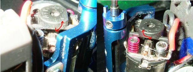

City Cobra RC-Fan
Anmeldedatum: 23.01.2007 Beiträge: 1087
Verfasst am: 21.06.2007, 13:36 Titel: Re: Chili test thread |

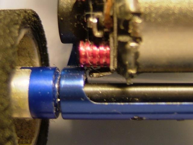

Gestern hats mir das erste mal, beim Chili, den Entstörfilter abgerissen.
Grosser Mist, das der unten am Motor ist und mein Motorhalter unten offen ist. Hab mir jetzt mal ne Makrolon Lösung gebastelt.
So richtig glücklich bin ich damit aber nicht.

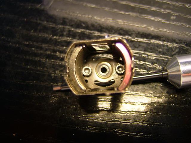

Ich hab mir das Teil mal genauer angeschaut.
Die kompletten Seiten, sowohl + als auch - sind jeweils von oben bis unten mitteinander verbunden. man müsste den Entstörfilter doch also auch oben mit befestigen können, oder?
Da ist ebenfalls der Gehäuse Ausschnitt und somit Platz für die Entstörplatine.
Noch etwas, ich hab es schon im RCG Thread geschrieben, da es aber ja den Chili betrifft, denke ich, kann man das auch ruhig hier nochmal reinschreiben, der RCG Thread ist ja doch eher meist nur was, für die Nordlichter.
Ich hab den Chili mit verschiedene Ritzel auf den Speed Checker gestellt und ihn danach dann gegen mein T-Car mit dem PN Saber antretten lassen.
PN Saber 10z/43z schafft je nach Akku Laune 46-48 km/h, gehalten nur auf den 2 Messrollen, auf allen 4 Rollen und zum quälen etwas mit dem Finger herunter gedrückt, schafft er noch so 43km/h.

City Cobra RC-Fan
Verfasst am: 23.06.2007, 23:24 Titel: Re: Chili test thread |

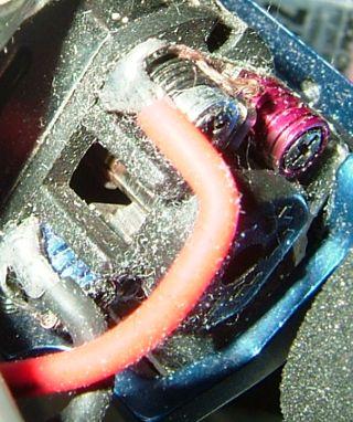

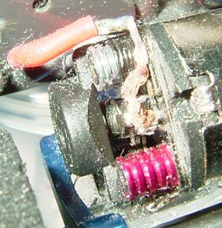

Da mir hier keiner helfen konnte, werde ich es also einfach mal ausprobieren, den Entstörfilter oben anzubringen.
Da ich nicht weis, ob man die + und - Seite auch vertauschen darf, hab ich es umgekehrt angebracht, somit bleiben die Pole, wie sie waren.

Also Lötkolben rausgeholt und rein mit den Silberkohlen und der superharten Feder.
Neben gleich noch den Entstörfilter mit nach oben gesetzt, funktioniert scheinbar prima beim anderen Fahrzeug.

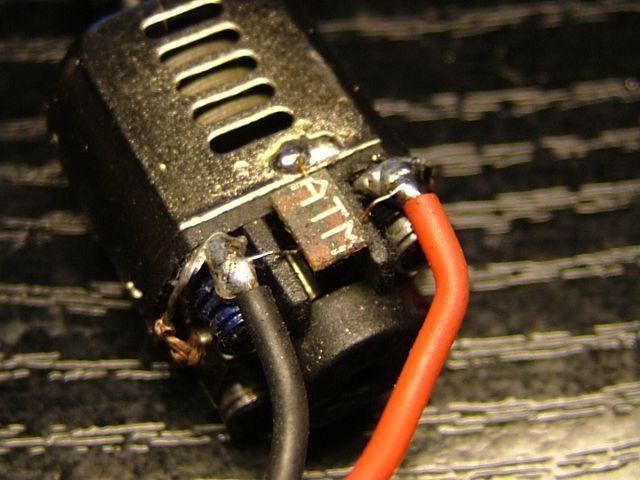

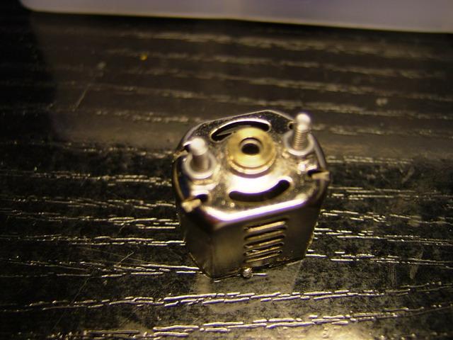

City Cobra RC-Fan
Verfasst am: 21.07.2007, 03:01 Titel: Re: Chili test thread |

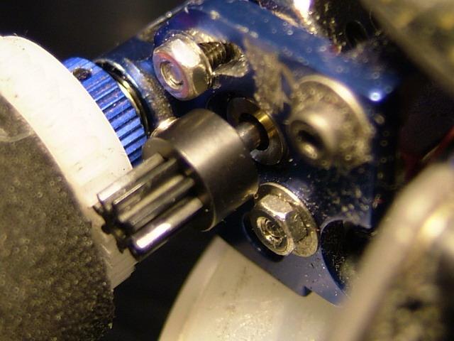

Nachdem mein original 2mm Gewinde ausgelutscht war, hatte ich ja eine M2,2 Blechschraube drin.
Jetzt ist mein Gewinde komplett ausgelutscht, hat nen richtig kleinen Einríss von der Blechschraube bekommen, wie so ein kleiner Einschnitt, so das nicht mal mehr ne M2,9 Blechschraube helfen könnte, nach einigen Überlegungen habe ich mir jetzt wie folgt geholfen,
Es geht, aber eben auch nur mit einen Ritzel, welches eine Madenschraube hat und wo diese dann weit genug auf der Motorachse sitzt. Thundertiger und Hpi Ritzel funktionieren zumindest sehr gut. Zu anderen Motorhaltern kann ich auch nichts sagen, aber bei meinem PN gehts so zumindest, ist aber auch haarscharf...
LG, Micha
EDIT:

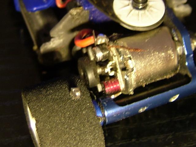

Das nenne ich mal ne abgefahrene Kohle...
(Die Rest Silberkohle liegt auf dem Reifen)
Ich dachte auf einmal, wo ist der Druck hin, warum fährt die Kiste nur noch wie mit leeren Akkus, dann sah ich das die Kohle nur noch an 3 Fäden hing, zupfte bischen dran rum, auf einmal hatte ich wieder Speed. 3 Runden später wieder kein Speed, ich geschaut, hing nur noch an einem Faden, bei zupfen war dann auch der ab.
Das Reststück Silberkohle verkantete sich zwischen Anker und Führungsschacht, somit leitete die Silberkohle weiter den Strom, aber dann über das Gehäuse, statt über das Kohlenkabel. Daher dann auch kaum Power.

Hat mal jemand die neuen ATM Motor-Caps an einen anderen Motor angebracht, z.B. T2 etc. ?
Der Chilli hat es ja und dessen leiser Sound ist bekannt.
Würde mich mal interessieren, ob der Motor damit wirklich leiser wird
Nightmare-Child RC-Enthusiast
Anmeldedatum: 28.04.2003 Beiträge: 2135
Verfasst am: 28.08.2007, 01:39 Titel: Re: Chili test thread |
Nun wer braucht schon son Quatsch..wie sone Entstörplatine für´n 130er Motor? Ich jedenfalls nicht......mich stören jedenfalls nicht die 2 oder 3 Kondensatoren am Motor.
Klare Worte und Meinung: totaler Schwachsinn _________________ Suche Vitrinen mit Dummy Chassi...
