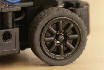

Ich hab einem meiner Epochs heute Kugellager spendiert - erst mal nur vorne, für hinten hatte ich nix passendes. Ich hab aber schon gesehen, das es bei Conrad passende Lager gibt.
Was ich gemacht habe: Achsschenkel aubauen, Nagel entfernen.
Von einem Kohlefaserstab, 2 mm Durchmesser zwei mal 1cm abgetrennt. Diese Stücke habe ich auf ca. 4mm Länge mit einem Gewindeschneider auf 1,5mm Durchmesser runter geschnitten - diese Seite passt nun in den Achsschenkel. Mit einem Tropfen Sekundenkleber hält das später bombig fest. Bevor man den Stab in den Achsschenkel klebt wird vorne ein 5x2x2,5 Kugellager draufgeschoben, so dass etwa 1,5mm Kohlestab vorne aus dem Kugellager rausschaut - kann man natürlich auch bündig abfeilen, aber mir gefiel das so besser. Ich musste die Lager auf den Stab hämmern - die sitzen so fest, dass ich hier keinen Kleber brauchte. Jetzt die Felgen auf das Lager pressen - fertig. Da ich an den Felgen nix geändert habe, kann man das ganze also leicht wieder rückgängig machen indem man einfach wieder "Standard"-Achsschenkel montiert.
Ist ohne Photos doof, aber ich hab mal wieder keine Cam. Vielleicht kann ich morgen Bilder machen, dann versteht man sicher besser, wie ich es gemacht habe.
Auf jeden Fall lohnt sich das - die vordern Felgen eiern so gut wie gar nicht mehr und das Auto läuft halt noch mal etwas besser und ruhiger.
Grüße!

BeitragVerfasst am: 07.03.2004, 18:41    Titel: Re: Epoch vs. Ripmax Antworten mit Zitat
Auja, Bilder vom Kugellagerumbau wären prima. Mein Body hat auch nur aufgemalte Leuchten. Da habe ich halt reingedremelt, hähä.

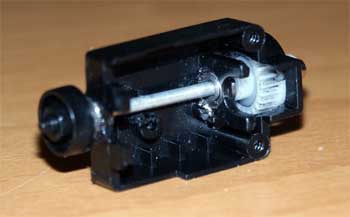

BeitragVerfasst am: 11.03.2004, 21:17    Titel: Re: Epoch vs. Ripmax Antworten mit Zitat
Kugellager im Epoch:
(vorne)
Die Felgen halten sehr gut auf den Lagern. Für noch besseren Halt kann man einen Tropfen Schraubensicherung in die Felge geben (oder Sekundenkleber, wenn man auf Nummer sicher gehen will)
(hinten)
Hinten ist etwas schlampig gemacht - war schon spät. Ich hatte auch keine passenden Lager und hab deshalb welche vom Mini-Z genommen.
Kennt jemand eine günstige Quelle für Lager mit 1,5 mm Innendurchmesser? Die billigsten, die ich bisher gefunden habe, kosten 5,- Euro pro Stück. Ich hab ja noch eine Motorhalterung und würde das gerne noch mal mit kleineren Lagern versuchen.
Alles in allem schnurrt der kleine jetzt SUPER ruhig, man hört ihn kaum noch. Er rollt schön aus und ist auch etwas schneller geworden. Vor allem aber eiern die Vorder-Felgen nicht mehr - hat sich gelohnt, der Umbau, finde ich.

Wenn Mikroantriebe sich mal wieder meldet, kann ich billigere Lager besorgen.

BeitragVerfasst am: 12.03.2004, 07:54    Titel: Re: Epoch vs. Ripmax Antworten mit Zitat
Muss ich nachbauen. Zum Verständnis: gäbe es Lager mit 1,5 mm Innendurchmesser und 5 mm Außendurchmesser, dann bräuchte ich vorne keinen Kohlefaserstab?
ICQ-Nummer
BeitragVerfasst am: 12.03.2004, 11:43    Titel: Re: Epoch vs. Ripmax Antworten mit Zitat
Ich habe bisher keine gefunden, die sind meist 4mm. Aber irgendwo gibts solche Lager sicher. Bei "Lemo-Solar" habe ich jetzt übrigens doch günstigere Lager mit 1,5mm Innendurchmesser gefunden (2,90 pro Stück) und gleich mal paar bestellt - da kann ich die HA noch mal "schöner" bauen.
Statt einem Kohlefaser-Stab kann man natürlich auch eine normale Stahlwelle nehmen - in 2mm hatte ich aber grad keine, nur den CfK-Stab. Und CfK lässt sich mit Sekundenkleber auch sehr gut kleben, das hält brutal.
