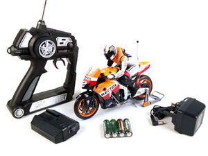

Verfasst am: 27.08.2009, 23:05 Titel: |
Neu: Honda
Quelle: EGR |
