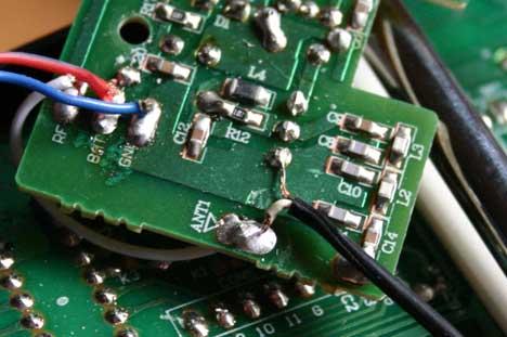

hallo streetracer -fans
ich hatte probleme bei zwei der mitgelieferten funken von modelcraft.
hatte störungen und wenn ich bei voll ausgezogener antenne an verschiedene stellen der FB gefasst habe spielte das display verrückt fasst man dann an die antenne ist alles wieder normal.
scheinbar macht bei manchen steuerungen die HF den prozessor verrückt
ich habe einfach die zuleitung zur antenne (original einfacher draht) durch abgeschirmten draht ersetzt und siehe da keine störungen mehr.
masse kann man sich gleich neben dem lötpunkt der antenne holen (da ist der IC auf masse gelegt)
