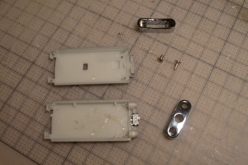

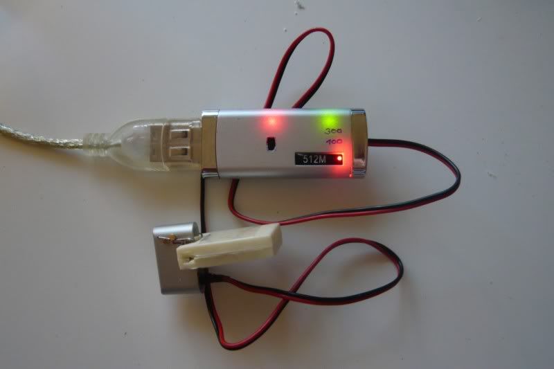

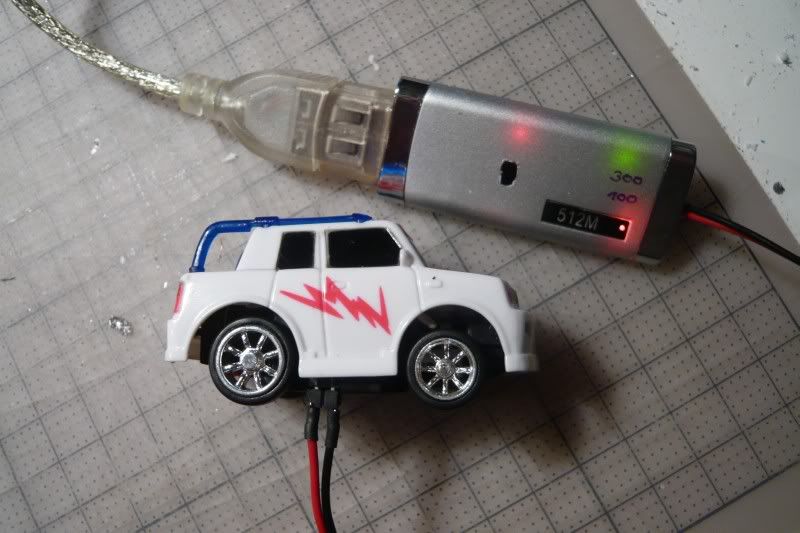

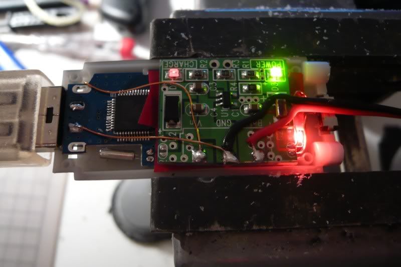

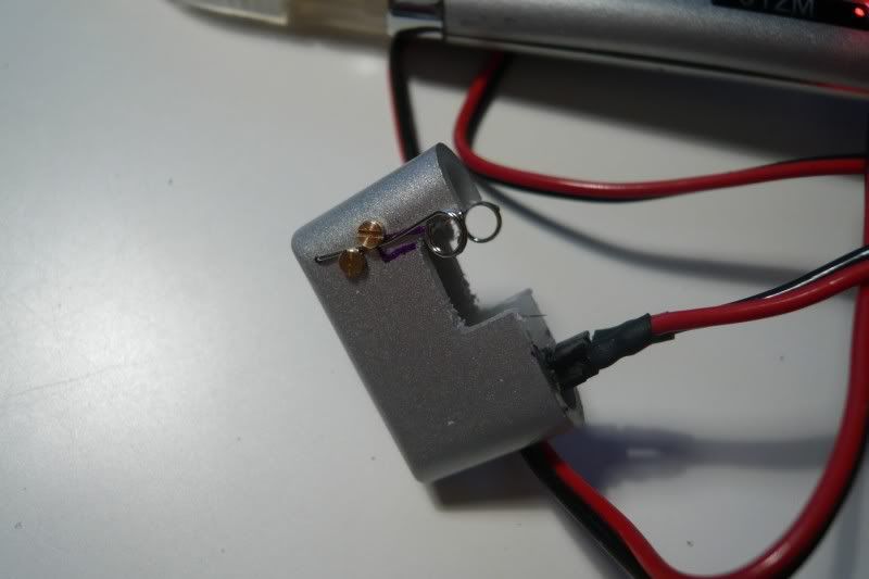

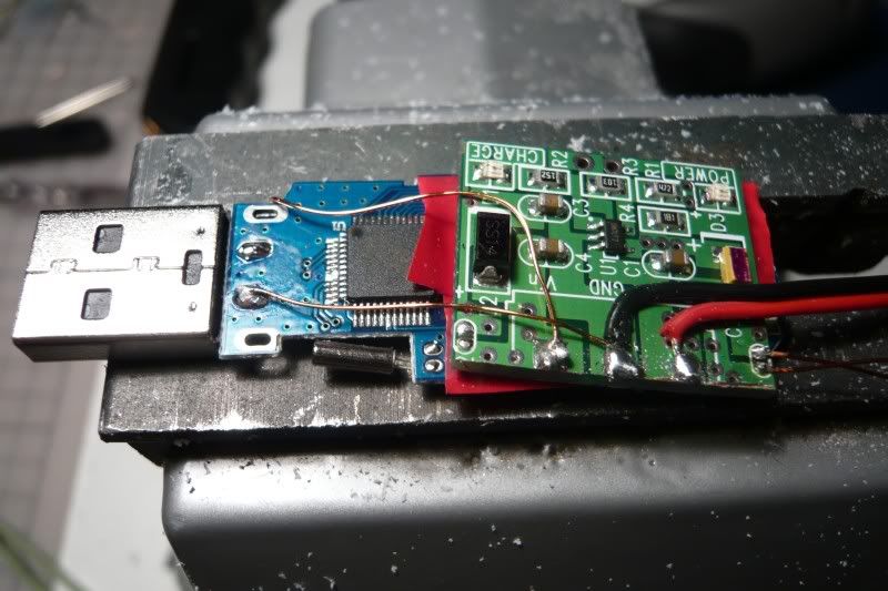

Während Villa Riba noch teuer bei Kyosho bestellt,
bastelt Villa Sprocki mal eben was viel genialeres zusammen.
Hier die Daten:
-512 MB USB Stick
- darauf alle Anleitungen, Explosionszeichnungen, ... als pdf
- zudem die ASF-Software auf dem Stick
- Lipo-Lader mit Wählbarem Ladestrom (100 / 300 mAh) - somit auch für Propo-Bits geeignet
- Ladekontrollampen
- in der Abdeckkappe mobiler dNano-Akku-Lade-Adapter
Hauptargument für einen Lader ist immer der Preis ... keine 2 € !!!
Ein riesen DANKESCHÖN geht a Cartman, der die geniale Idee hatte - und zudem den Nerv das mit mir Nachts noch zusammenzubasteln
hier noch Bilder dazu:
