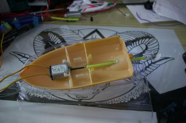

Hab grad auchmal etwas zeit und mich an den GP gemacht.
Mein Ziel ist ja ein Propo auf Epoch Basis...
hab erstmal den Motor eingebaut (ist ein FF-030PK) und wird mit 4-Zellen befeuert auf einen 16er Renn-prop gehen...
Für alle Bastler: der Rumpf trägt ziemlich genau 50g.
Der Ausleger bei mir ist noch etwas zu lang..aber abschneiden geht immernoch..andersrum ist schon schwieriger ;O) muß aber vorher auf die Akkus warten, damit ich weiß wo abgeschnitten wird...
dann noch die Abrißkante scharf machen und nen Laufkiel dran und ab geht die Luzi...hihi, das wird böse!

BeitragVerfasst am: 26.07.2004, 19:08    Titel: Re: Tuning GP Waver Antworten mit Zitat
@ noumenon
Fetter Motor, Epochplatine, Poti, Servomotor, 4 Zellen......
Dat wird, wenn auch unter 50 g, n bisken schwer!
Wie willste denn das Ruder hinter den Prop kriegen? Davor oder daneben lenkts nämlich nicht oder nur schlecht.

BeitragVerfasst am: 26.07.2004, 19:18    Titel: Re: Tuning GP Waver Antworten mit Zitat
Also alles was da noch rein kommt wiegt ca. 42g...dafür dass der ganze Heckaufbau wegbleibt und der Motor ja schon includet ist dürfte es passen...
Abgesehen davon kenn ich mich mit Booten ja recht gut aus..meine zwei Mono Rennboote lagen ohne Antrieb auch sehr sehr tief im Wasser..die Kunst ist ja bei voller Fahrt nur auf Abrisskante und halb getauchter Schraube zu fahren, deswegen auch der Ausleger.
Was das Ruder angeht, so kommt das darauf an wie weit der Ausleger noch gekürzt werden muss, ansonsten ist ein Ruderausleger aus Cfk geplant...denn das bisserl Federstahl kann ich doch neu biegen und dann haut das mit der Ansteuerung schon wieder hin..links oder rechts daneben ist Quatsch, dann brauchts wieder ne Turnfin oder Trimmklappe und das wiegt dann wieder ;O)

BeitragVerfasst am: 27.07.2004, 07:55    Titel: Re: Tuning GP Waver Antworten mit Zitat
Den Motor hatte ich ursprünglich auch (oder so ähnlich), der hat den Betrieb am Lipo (3,6V) leider nicht sehr lange überlebt, ging abber wies Messer.
Daher denke ich, Leistung haste genug.
Habe aber auch noch Bedenken mit der weit herrausstehenden Welle, das gibt leicht unerwünschte Vibrationen und bin auch noch gespannt, wie du das Ruder anbringst.
BeitragVerfasst am: 27.07.2004, 12:15    Titel: Re: Tuning GP Waver Antworten mit Zitat
Wie meinst Du das mit unerwünschten Vibrationen? Ich denke mal ein so lang geführtes Stevenrohr fest im Rupf verharzt schwingt deutlich weniger als ein unvollständig ausgerichteter an ein wackeliges zusammengestecktes Ruder geklebter Motor ;O)
Nee, wirklich ned. Hab ja schon mit 4 Zellen am Waschbecken getestet, dreht schön sauber, schöner Schweif und kaum Drehzahleinbruch zw. getaucht und halb-getaucht..könnte man also noch größer machen den Prop..oder steiler...
Jetzt mussich ma schaun wie ich das Poti an der Lenkung festmache...
