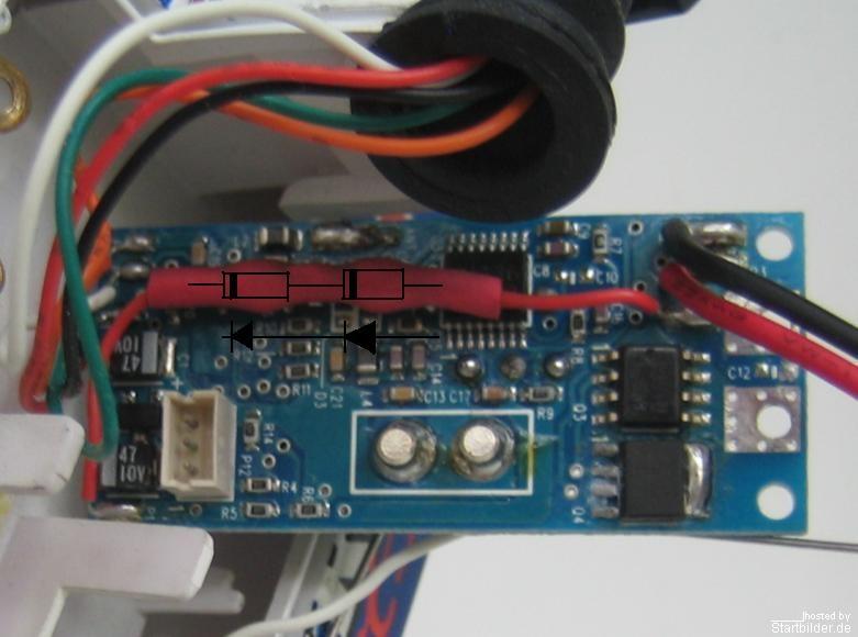

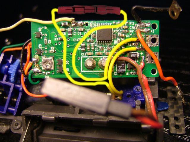

Was sind das denn für spezielle Dioden, was muss ich angeben, wenn ich bei Conrad nachfrage?
Bei mir müsste das dann so aussehen, oder?
Aber hat damit nicht die gesamte Platine 1,4V weniger Spannung? Wie kann dann der Motor trotzdem volle Spannung bekommen?
Sorry, ist absolut nicht mein Gebiet, Teile kaufen und ein wenig löten, wenns keine SMDs sind, bekomme ich noch gerade so hin, aber Spannung/Strom/Widerstand usw. ist nicht meine Welt.
Bin für jede Hilfe dankbar...
Verfasst am: 19.07.2007, 20:06 Titel: Re: Wie Mini-Z Motor 7,2V tauglich machen |
Die versorgung der Fahrfets wird auf der Platine vor dem Schalter abgezweigt  _________________ **** www.crc-oberkirch.de *****

Verfasst am: 19.07.2007, 20:11 Titel: Re: Wie Mini-Z Motor 7,2V tauglich machen |
Das heisst auf Deutsch?
Genau so, nur die Dioden müssen auf die andere Seite des Schalters?
Edit: Achne, das wäre ja völlig Wurst...
Edit2: Jetzt verstehe ich, glaube ich.
Du erklärst mir gerade, warum der Motor trotzdem mehr Spannung bekommt?
Wie siehts mit mit meinem Servostecker für den Transponder aus? Fällt der so angeschlossen unter 7,2V oder 5,8V Spannung.
Edit3: Könnte man nicht die Dioden dann gleich vom Batteriefach abgehen lassen, wäre doch prima wenn alles mit 5,8V versorgt würde, 7,2V ist doch eigentlich eh zuviel.
Wo ist hier der Denkfehler? 5,8V würden ja eigentlich langen.
Edit4 dank Richie: überall 5,8V statt 6,0V...

Benutzen tut man am besten standard oder gleichrichter Dioden die so 2-3A mehr haben als an Strom zu erwarten ist, dann wird da auch nix warm z.B. 1N5401. Da an einer Diode 0,7V an Spannung abfallen wird die Eingangsspannung genau um diesen Wert reduziert. Bei zwei Dioden in Reihe sind es dann 1,4 Volt usw. Also wie in unserem Fall wird somit die Eingangsspannung von z.B. 7,2V (-1,4)auf 5,8V reduziert. _________________ <img> |
