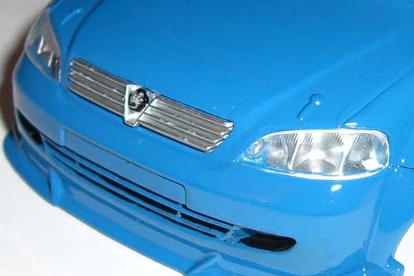

BeitragVerfasst am: 17.12.2006, 16:02    Titel: Re: Chromteile - wie herstellen? Antworten mit Zitat
So, hier nun endlich das Ergebnis.
Zufrieden bin ich damit noch nicht..
Der Spiegeleffekt von echtem Chrom ist noch keineswegs erreicht. Ich hab aber noch Fehlerquellen die ich nächstes Mal abstellen kann.
Hab nur grad nichts zum verchromen

BeitragVerfasst am: 17.12.2006, 16:27    Titel: Re: Chromteile - wie herstellen? Antworten mit Zitat
Das sieht doch schon einmal amtlich aus.
avant
Beiträge: 3750
BeitragVerfasst am: 17.12.2006, 17:31    Titel: Re: Chromteile - wie herstellen? Antworten mit Zitat
Hm - die Richtung stimmt, aber spiegeln tut da noch nix. Bin mal auf die nächsten Ergebnisse gespannt.

BeitragVerfasst am: 17.12.2006, 17:51    Titel: Re: Chromteile - wie herstellen? Antworten mit Zitat
Mit oder ohne Klarlack?
Schon mal versucht mit solch einem Flusenaufsatz von der Dremel drüber zu polieren. ?
Chromteile nach dem Chrombad müssen auch erst poliert werden

BeitragVerfasst am: 17.12.2006, 18:00    Titel: Re: Chromteile - wie herstellen? Antworten mit Zitat
Mit Klarlack.
Polieren würde nichts bringen, da das Problem tiefer sitzt
Die Oberfläche war nicht glatt genug. Das nächste Mal werd ich als erstes eine dünne Schicht Klarlack auftragen. Dann erst das Mirra Chrome und dann wieder Klarlack.
PS: Diese hellen Flecken auf dem Kühlergrill sind übrigends nur auf dem Foto.

BeitragVerfasst am: 17.12.2006, 18:16    Titel: Re: Chromteile - wie herstellen? Antworten mit Zitat
ufz ja gut die Basisfläche sollte schon schön glatt sein aber noch genügend Rauhtiefe besitzen das der Chrom hält.
So dann Mirra Chrome, dann polieren, eventuell wenn es Mirracrome aushält mit Isopropanol reinigen und dann Klarlack, den dann auch polieren.
