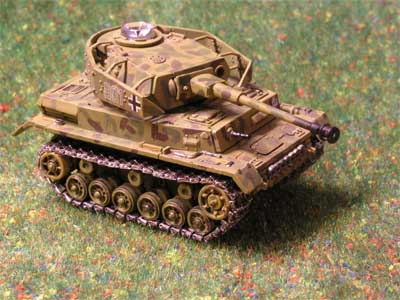

haben fertig
@DELA hatte fürs Bild nur den Golfrasen......

Welch lieblich glitzerndes Geschmeid entdecken meine Augen da?

@ beaver: getutet, galerie aktualisiert.
sind das jetzt Belerophons ketten? passen ja unglaublich gut! fahrvideo!!
BeitragVerfasst am: 24.02.2005, 22:06    Titel: Re: PANZER.IV Ausf. J mit Drehturm - *FERTIG!* ---> HOWTO Antworten mit Zitat
ich hatte ja im Kettenthread geschrieben das ich noch einige Varianten Teste!
Versuchskette ATL31 war eine davon! hier extremes Gliederverkürzen auf immerhin jetzt 6.5mm breite! der Gliederabstand ist auch enger 40 Glieder/Kette! Dadurch wird es eng für den GummiZahnAntrieb! bin grad noch am tüfteln und optimieren der Fahreigenschaften!
Ist aber nicht so zum nachbauen geeignet! deutlicher mehraufwand zu den ATL18! (Glieder kürzen, und anpassen waren locker 6 Stunden und jetzt noch der Antrieb......)
Video folgt in Kürze.......

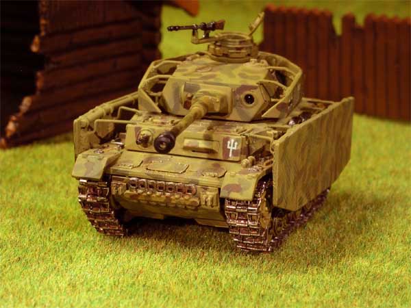

IOW4
Anmeldedatum: 07.01.2004
Beiträge: 851
BeitragVerfasst am: 16.03.2005, 18:56    Titel: Re: PANZER.IV Ausf. J mit Drehturm - *FERTIG!* ---> HOWTO Antworten mit Zitat
Was mir an dem Bild nicht gefällt sind die unterschiedlichen Ketten auf den Bildern unten...
Hat Beaver das xtra gemacht?
Nicht das ihm später einer vorwirft er habe das Heck eines anderen Panzers fotografiert....

BeitragVerfasst am: 16.03.2005, 19:00    Titel: Re: PANZER.IV Ausf. J mit Drehturm - *FERTIG!* ---> HOWTO Antworten mit Zitat
stimmt. jetzt wo du es sagst. war mir noch gar nicht aufgefallen. wie auf den suchbildern früher: "wo ist der unterschied".
ich denke das war schon absicht: zur verwirrung des gegners!
