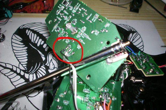

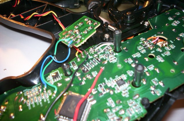

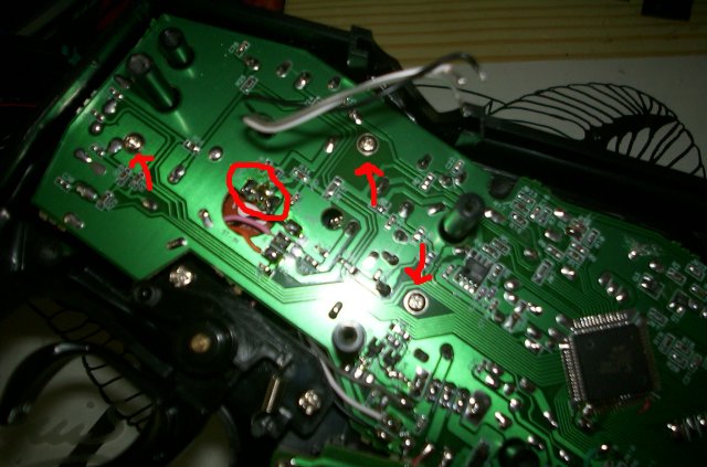

- obere Platine abschrauben (3 Schrauben Smile und von unterer Platine ablöten:
- untere Platine abschrauben (auch 3 Schrauben Smile und Lenkpoti ablöten:

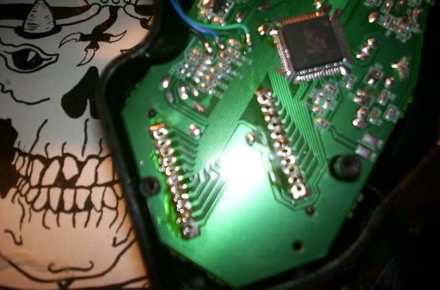

- Tja, nu wirds knifflig...Display auslöten würdich sagen...am besten mit Lötlitze und Flußmittel...aber immer schön sachte, nicht zu heiß und ned zu lange, denn die beinchen sind direkt ins Glas gebondet!!!
- so schauts schönchen aus..freie Beinchen überall**
- Platine nun rausheben und Display vorsichtig runter nehmen

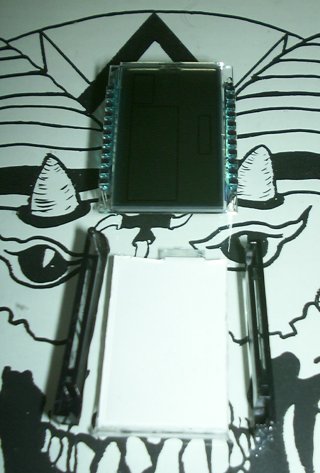

- so schaut das Display aus...das schwarze ist der Halter...warum da nix durchleuchtet ist hoffentlich jedem klar?

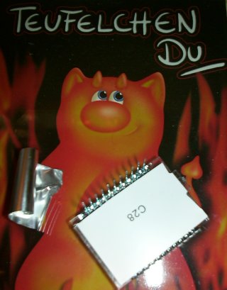

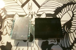

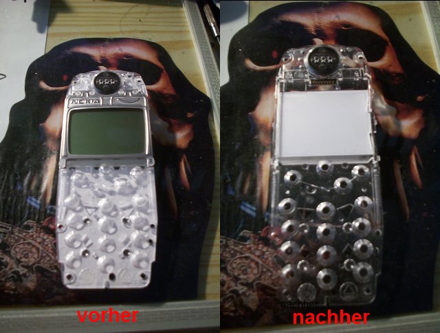

- da das ganze möglichst gleichmäßig werden sollte bietet sich ein altes Handy LCD bzw. dessen rückseitige Streuscheibe mit Reflexfolie...sollte passend sein oder werden:
- nachdem Dr.Emel operativ die unnötigen Extremitäten entfert hat schaut das ganze so aus:
- die Streuscheibe möglichst so zurechtschneiden dass sie hinten flach auf das Haya-LCD passt!
- Wenn dem so ist => einfach die Folie vom Haya-LCD abziehen, dabei den Abziehwinkel schärfer als 90° halten, denn dann bleibt der Kleber druff (OK, ich geb zu Sash hatte recht...) und wenn die ab, dann schnell die Streuscheibe richtigrum aufgeklebt:
- wenn man alles richtig gemacht hat, dann sind keine Fusseln zwischen LCD und Streuscheibe und die Streuscheibe hält von alleine!

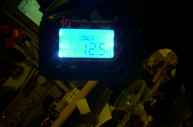

- LCD zusammenstecken und einlöten!
- die rote LED auslöten und ne blaue einlöten (ich glaub das bedarf keiner näheren Erklärung...hauptsache richtigrum *g*
Ich hab mir zum Weiterarbeiten 3 Freunde eingeladen:

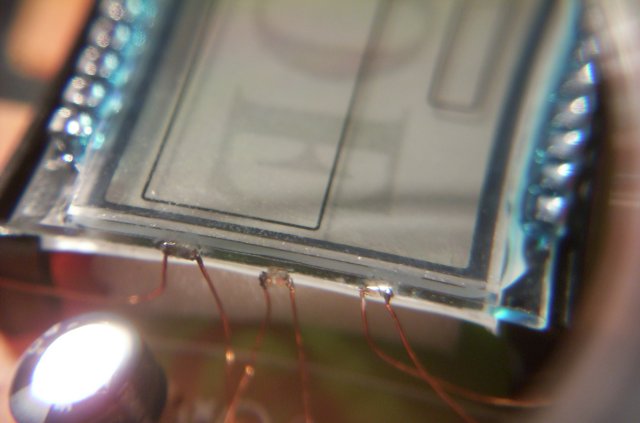

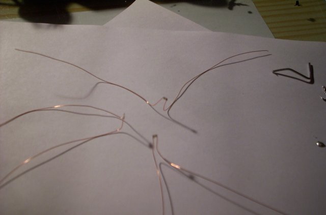

darf ich vorstellen => 0603er SMD LED's Superblue! Die dezenten Gliedmaßen bestehen aus 0,2mm Kupferdraht. Das ganze so vorbereitet macht weniger Arbeit als direkt am LCD zu löten!
Habich die Drei gleichmal eingeladen sich am Display niederzulassen:
Damit sie nimmer fortkommen gleich mit Sekundenkleber fixiert und fertsch...damit das ganze solide ausgeleuchtet wird hab ich das ganze gecloned und spiegelverkehrt an der anderen Seite vom LCD angebracht...
- Nun jeweils alle LED's an einer Seite in Reihe verlöten (d.h. +LED1 an -LED2 und +LED2 an -LED3 Smile
- die beiden Minuspole miteinander verbinden, nen schwarzes Kabel dran (blaues tuts auch Smile und isolieren
- an jeden Pluspol einen 47Ohm Widerstand anlöten und dann die Enden der Widerstände verbinden und rotes Kabel dran + isolieren
- jetzt die Kabel entweder vorsichtig behandeln oder mit etwas Sekundenkleber an der Platine fixieren
- alles von eventuellen Fusseln befreihen und Platine einbaun + festschrauben, dabei die Kabel vorsichtig auf die andere Seite legen
- Jetzt das rote Kabel an Plus nach dem Schalter (rechts im Bild Smile und das schwarze Kabel an Masse anlöten
- Lenkungsspoti anlöten
- HF Platine anlöten und festschrauben
- Haya zusammenschrauben und Ein-/Ausschalter draufstecken

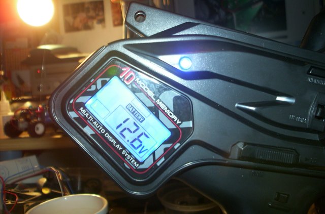

- Batterien einlegen und einschalten
- wenns nicht knallt, raucht oder komisch riecht ist schonmal gut...
Wenns dann noch so ausschaut:
haben wir es geschafft!
Leider scheint meine Digicam etwas allergisch auf blaues Licht zu sein (oder sie kann es einfach nicht mehr sehen Smile jedenfalls schaut es auf den Bildern alles etwas hell aus, ist aber ein sattes Blau!
Falls wer rausbekommt wessen Haya das ist so löchert ihn bitte nicht mit Fragen, der Preis für den Umbau ist denkich für beide Seiten mehr als fair gewesen und wäre mit Geld eh nicht aufzuwiegen gewesen *g*
Oder?:
