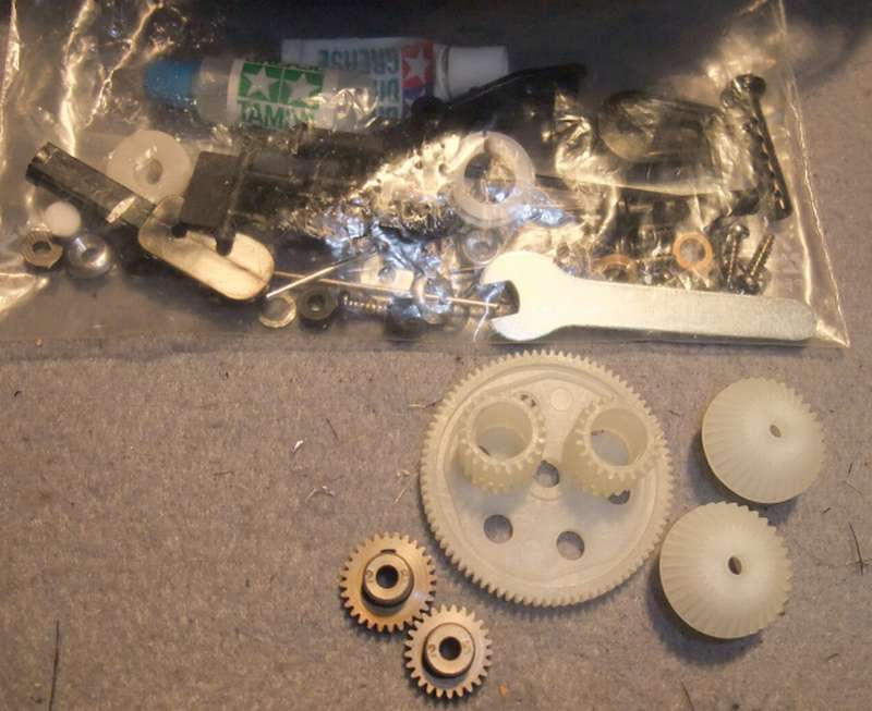

BeitragVerfasst am: 25.08.2005, 17:31    Titel: Re: speedy gibt unkontolliert gas / ladeproblem Antworten mit Zitat
right, das ist hier etwas geschickter konstruiert als beim speedy wo das zahnrad ab einem bestimmten federweg anfängt an der halterungsbrücke zu schleifen.
andere karosseriehalter bringen in sofern was, als das die karosserie präziser und auf der richtigen höhe auf dem chassis sitzt, das vermeidet, dass während des betriebs z.b. ein rad an der karosse schleift oder splinte abfliegen. außerdem wird durch die tischtennisschwämme ein verrutschen und ein hüpfen der karosserie verhindert. die vorderen karohalter haben eine sollbruchstelle, die hinteren würden wohl die karosse schrotten oder die halterbrücke mitnehmen.
die elektronik ist ein stück weiter nach vorne gerückt -> mehr gewicht richtung vorderachse welche ja sonst sehr wenig grip hat.
hier ein bild:
nochmal ein kleines edit:
habe gerade nochmal 2 akkus auf meinem rips gefahren. die reifen bauen mit der zeit heftigen gripp auf, verschleißen aber auch fleißig . egal auf jeden fall ist das hoppeln noch stärker zurückgegangen. der zittert nurnoch wenn ich aus relativ scharfen (nicht geslideten) kurven ordentlich rausbeschleunige oder voll in sie reinbremse. man sollte (vorallem ohne kugellager) auch mal die hinterachse checken, da gibt es allein vom radstand ne menge einzustellen.. hatte ganz am anfang die hinterachse etwas "zu stramm" -> er hat stärker gebremst -> hoppeln vor der kurve.
