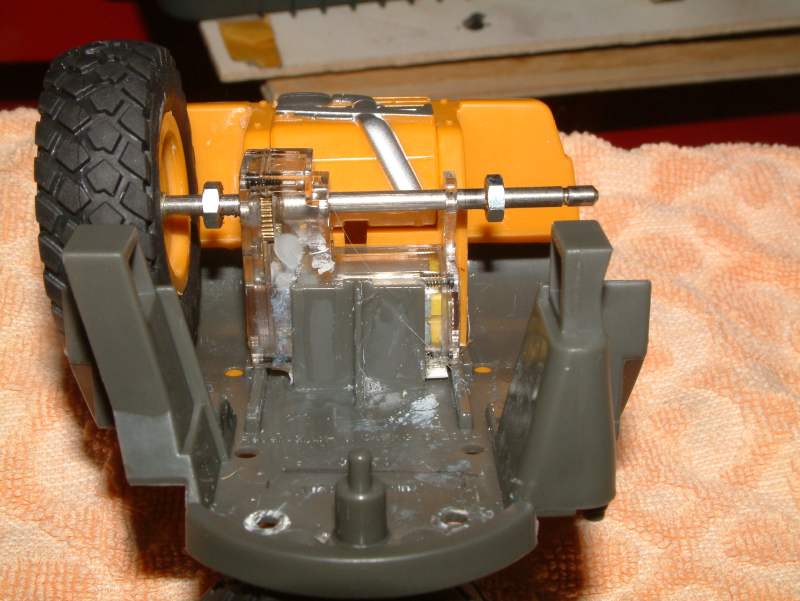

1. Einbau des SC Fendt Antriebs
In die Räder wurde ein Stück Messingrohr eingeklebt und dann mit Schraubensicherung auf der Achse befestigt.

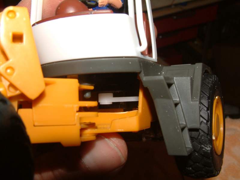

weiter geht es mit dem Einabu des Lenkservo, welches unterm Fahrersitz sitzt:

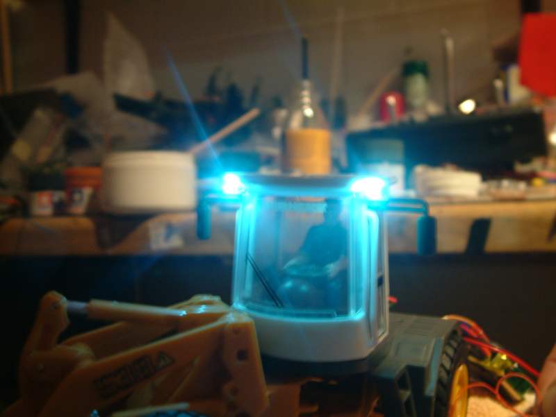

...Bilder der Beleuchtung:
Rückfahrlicht:
Arbeitsscheinwerfer Kabinendach:

so habe heute ein paar Stunden den Lötkolben geschwungen, mir 2 mal die Finger verbrannt und hier das Ergebnis in Form eines kleinen Videos.
Zu sehen ist die Frontbeleuchtung:
1. Blinker Links/Rechts - ein/aus
2. Rundumkennleuchte ein/aus (diese ist nur zum testen angeklemmt, weiß noch nicht ob ich sie fest anbaue. Aber da das Modul diese Funktion unterstützt, warum nicht!? *g*)
3. Licht ein/aus
4. Warnblinker
5. Alles an (die Blinker sieht man leider nicht so gut auf dem Video, in natura ist es besser)
