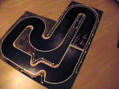

Endlich kann ich mal nen paar Bilder von meiner fast fertigen Strecke zeigen. Vorweg: Bilder sind mit einer DV-Cam gemacht.
Vorgedanken
Ich wollte eine platzsparende und jederzeit veränderbare Strecke haben. Einfach Ausbaubar und nicht zu schwierig zufahren. Deshalb habe ich mich für die Variante mit PVC-Platten entschieden. Da ich keinen speziellen Hobbyraum besitze, sollte ein relativ sauberes Arbeiten im Wohnzimmer möglich sein. Deshalb Straßen nicht mit Farbe gestrichen sondern mit Folie geklebt.

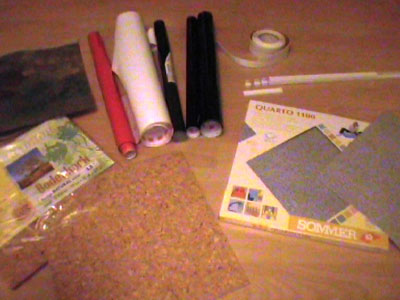

Material
Man nehme:
1. PVC-Fußbodenbelag (Platten 30x30cm) oder
Kork-Platten
2. Folie (schwarz/weiß/rot)
3. Kabelkanäle
4. PVC-Teppich-Band (Rolle)
5. Modelbaurasen
Los gehts
Ursprünglich wollte ich nur die PVC-Platten verwenden. Da mir die Oberfläche nicht gefiel und es auch keine so große Auswahl zu kaufen gab, habe ich die Platten mit Schwarze Folie beklebt (Straße). Durch die beim aufkleben entstandene Spannung, haben sich die Platte leider leicht gewellt. Somit war das nahtlose zusammenlegen der Platten nicht mehr möglich. Deshalb entschied ich mich im nachhinein die Platten zu stabiliesieren. Da die Platten an der Unterseite selbstklebend sind, war es kein Problem diese auf Korkplatten zu kleben. Jetzt würde ich nur noch die Kork-Platten verwenden. Ist alles super stabil und ohne Kanten gelungen. Als nächstes habe ich den Rasen mit normalen UHU-Alleskleber draufgebracht. Der Klebstoff sollte nach der Trocknung noch eine gewisse Restflexibilität besitzen, sonst hälts nicht. Strassen-Markierungen ist ebenfalls Folie.

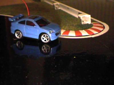

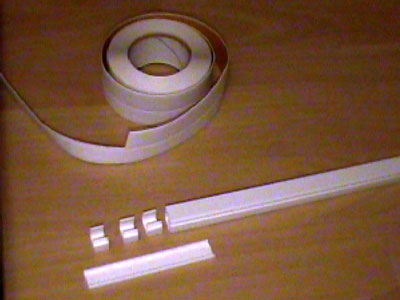

Banden (patentiert)
Da habe ich lange überlegt. Um nicht zu riskieren, daß durch die doch relativ flexiblen Platten, mir nich ständig die Banden wieder abgehen, wollte ich montierbare Leitblanken verwenden. Dafür sind die Kabelkanäle wie geschaffen. Zusätzlich ist es dadurch auch gelungen, die einzelnen Platten an einander zu fixieren und trotz vieler Einzelteile eine stufenlose Leitblanke hinzubekommen. Den eigentliche Kanal habe ich in kleine 1,5cm große Stück zerteilt (Pfeiler/Halterung) und die einzelnen Stücke auf die Platte geklebt. Die Abdeckung des Kanals dient als eigentliche Leitblanke. Diese kann dann einfach aufgesteckt werden.
Die Fixierung der einzelnen Platten aneinander kann man am besten an folgendem Bild erkennen.
Für Kurven läßt sich die Abdeckung des Kabelkanals ziemlich einfach zurecht biegen.
Curbs
Die Curbs habe ich aus dem Teppich-Kanten-Band(oder sowas) hergestellt. War sehr mühevoll. Lauter klein Stücken aneinander geklebt um eine Rundung hinzubekommen. Anschließend noch mit Roter-Folie beklebt.

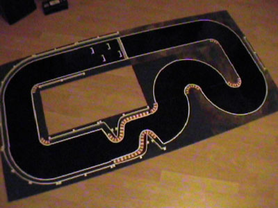

Streckendaten
Die Strassenbreite ist 20cm. Die derzeitige Länge ca. 4.20m (14 Platten).
Fazit
Ich bin sehr zufrieden mit dem Ergebniss. Die Strecke läßt sich sehr gut sowohl mit meinen Microsizern als auch mit meinen ZIPZAPS(größerer Lenkradius) fahren. Der Belag ist Super. Auf dem Rasen hat man es schwer den BIT zu steueren und verliert Geschwindigkeit. Alle Platten zusammengelegt und in ne Kiste, weg ist die Strecke.
Leider hat sie auch nen Wermutstropfen.
Die Materialkosten waren letzendlich höher als vieleicht eine Strecke auf ner Holzplatte und Zeit zu basteln sollte man auch mitbringen. Die meiste davon haben die Banden, Curbs und Strecken-Markierungen verschlungen.
In Planung
Natürlich weiter Kurven und Geraden. Vieleicht auch noch eine Streckenverjüngung. Brücke ist auch im Kopf schon fertig. Vieleicht noch eine Steilkurve. Natürlich alles modular. Ich werde nich alle Kurven mit Leitblanken versehen. Max. die äußeren Kanten der Platten. Es macht riesenspass auf dem Rasen rumzusliden.
So jetzt aber genug gelabert. Hier die Bilder:
Streckelayout:
oder so:
Viel Spaß beim Nachbauen.

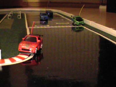

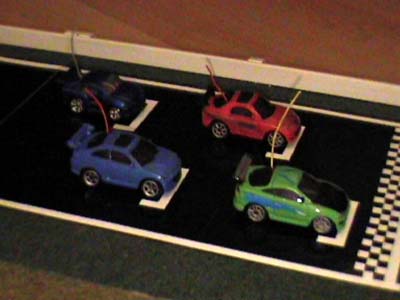

Noch mehr Bilder.

schaut ja wirklich alles sehr ordentlich aus !!! die einzige frage, die sich mir stellt, wie sieht es mit den plattenübergängen aus ??? schaffst du es, dass die platten wirklich immer so gerade liegen, dass es keinen höhenunterschied in der fahrbahn gibt ????
crwrene
Anmeldedatum: 12.12.2002
Beiträge: 2111
BeitragVerfasst am: 13.01.2003, 12:38    Titel: Re: Modularer Sachsenring Antworten mit Zitat
@were1
Keine Kanten. Alles superglatt. Echt.

mit was hast du die folie geklebt ??? wie ist die haftbarkeit der autos auf der folie ???
crwrene
Beiträge: 2111
BeitragVerfasst am: 13.01.2003, 13:03    Titel: Re: Modularer Sachsenring Antworten mit Zitat
Folie ist selbstklebend. Der Grip ist 1A, wie eine lackierte Fläche. Kann man auch variieren. Es gibt die Folie auch matt. Darauf dürfe der Grip noch besser sein.

woher hast du die folie ??? modelbaugeschäft ??? finde die idee mit den kabelkanälen als bande grandios !!!! bin auch gerade dabei, mir eine neue strecke zu planen, die ebenfalls flexibel sein soll... deine idee, kommt da sehr gut rüber schaffst du mit der derzeitigen anordnungen, nur diese beiden strecken, oder kannst du damit mehr varieren ????
crwrene
Beiträge: 2111
BeitragVerfasst am: 13.01.2003, 13:17    Titel: Re: Modularer Sachsenring Antworten mit Zitat
Folie gibts in jedem Baumarkt. Habe auch noch bessere gesehen. Leider zu spät. Die war leicht gemustert. Sah fast wie Asphalt aus.
Streckenlayouts kann schon ne ganze Menge zusammenlegen. 8 Kurven-Teilen (90 Grad) solltest du mindestend haben. 6 gehen zwar auch aber da wirds schnell langweilig.
